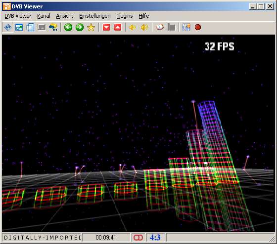

NameIt Posted July 11, 2004 Posted July 11, 2004 Hallo an die Beiden Entwickler des Plugins, die Version 1.0a geht ab! Sowas hat mir schon längere Zeit gefehlt, da ich gerne und oft Sat-Radio höre und Sonique mein favorisierter Audioplayer war. Jetzt dürfte sich auch Sashas prob erledigt habe, denke ich ;-) nun noch ein kleines Bestätigungsfoto Gruß NameIt PS: sunshine-live AND rtl-radio RULEZ, depending on my mood Quote
