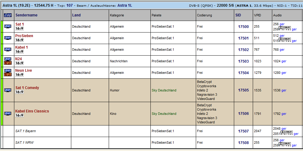

Schon komisch, das es genau die 3 Sender von Pro7/SAT1 Group betrifft.
Ich schätze ein Problem von Pro7/SAT1 oder vom Transponder (oder auch SAT-Anlage/Einrichtung).
Alle 3 Sender sind auf den gleichem Transponder.
Schau einmal auf N24 und Neun Live ob es da genau so ist!

Da war einmal was, stimmt! Aber haben die deswegen nicht den Transponder gewechselt?

danke dir für deine schnelle antwort!
mit neun live kann ich nicht dienen, diesen sender habe ich aus der senderliste gelöscht, denn das ist doch ein sender, den der mensch nicht braucht. beim sender n24 musste ich feststellen, dass dort die selben störungen auftreten, wie bei den drei genannten. das wird dann wohl am gleichen transponer liegen, wie du es schon sagtest. was gibts da im augenblick zu verändern? kann es sein, dass durch den schnee und dem eis, das lnb an der schüßel beeinträchtigt wird? das könnte ich dann aber erst im frühjahr wieder feststellen, wenn das garagendach schneefrei ist, so dass ich an die schüßel komme.

Wenn du deiner anlage nicht selber traust, wird dort wahrscheinlich auch der fehler liegen. Mit dem analyzer von transedit kannst checken, welche transponder nicht fehlerfrei empfangen werden. Du kannst auch versuchen, auf den transponder 12051V auszuweichen. Dort gibt es dasselbe in grün für AT und CH. Vielleicht ist der empfang dort ja besser..

werde deine ratschläge mal in die tat umsetzen. ich habe auch vorhin gemerkt, dass bei den gestörten sendern, im dvb wiever der grüne %-balken für die senderstärke unterhalb des bildes, von 100% bis 0% hin- und her schwankt. das ist wohl dann das zeichen, dass der oder die sender nicht stabil empfangen werden. ich werde mich kümmen müssen. wo bekomme ich denn für den schweizer transponder alle einstellungeswerte für den kanaleditor her? nur die frequenz und das v reicht wohl nicht aus.

habe das programm transedit installiert. leider muss ich sagen, dass die bedienung des programms meine probleme habe aus mangels an erfahrung.
in der senderliste für astra aus dem dvb wiever habe ich ich die sender sat1, kabel1 und pro7 von a oder ch getestet und muss feststellen, dass dort die genannten störungen nicht mehr auftreten. leider habe ich aber gemerkt, dass die sendungsfolge in a und ch, dem deutschen sendern unterscheiden. daher wäre es doch besser, wenn ich die deutschen frequenzen nutzen könnte. die einstellung der schüssel kann ich jetzt nicht überprüfen auf grund des wetters.
