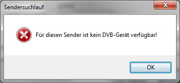

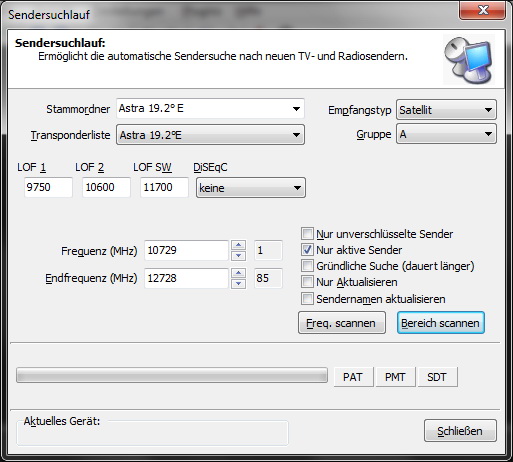

Ich erhalte keinerlei Empfang. Sendersuchlauf lässt sich nicht starten.

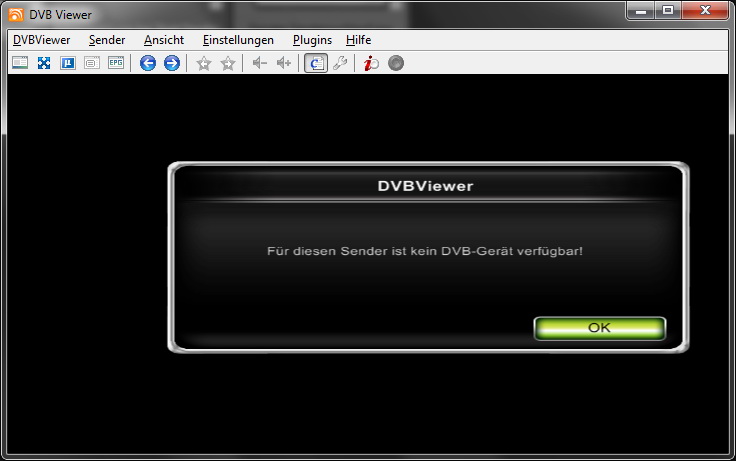

Eine häufige Fehlermeldung ist "... für diesen Sender ist kein DVB-Gerät vorhanden..."

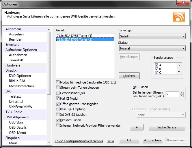

Meine Karte ist jedoch korrekt erkannt als DVB-T und als DVB-S Karte.

Ich habe jetzt 'mal ein paar Screenshots beigefügt. Vielleicht sind die Bilder "für Kenner" aussagefähig.

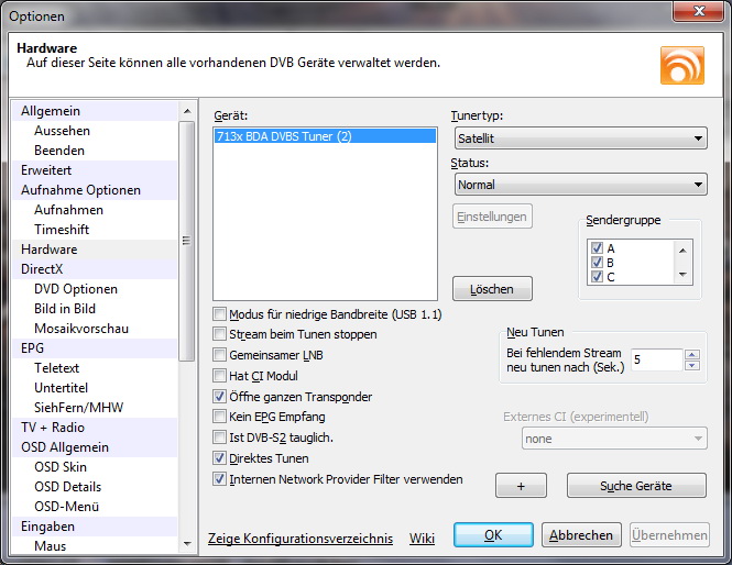

Funktioniert es, wenn du "Internen Network Provider Filter verwenden" für beide Geräte aktivierst?
Hallo Griga,
zunächst vielen Dank für Deinen Tipp.
Hab's ausprobiert, aber leider ohne Erfolg.

Aber Dein Tipp, Griga, war der richtige!
Meine Karte "Creatix SAA7131 triple capture device" ist tatsächlich eine Hybrid-Karte (analog, DVB-T oder DVB-S).
Deshalb erschienen unter Einstellungen/Hardware auch beide DVB-Karten. Ebenfalls unter Hardware.XML im Konfigurationsverzeichnis.
Wie von Griga gesagt, musste ich die DVB-T-Karte löschen. Offensichtlich funktioniert es bei Hybrid-Karten nicht, zwei Empfänger derselben Karte anzusprechen.
Übrigens habe ich noch ausprobiert, den aktivierten Punkt "Internen Network Provider Filter verwenden" zu deaktivieren; das klappt nicht.
Meine -jetzt funktionierenden- Einstellungen habe ich als Screenshot angehängt.
