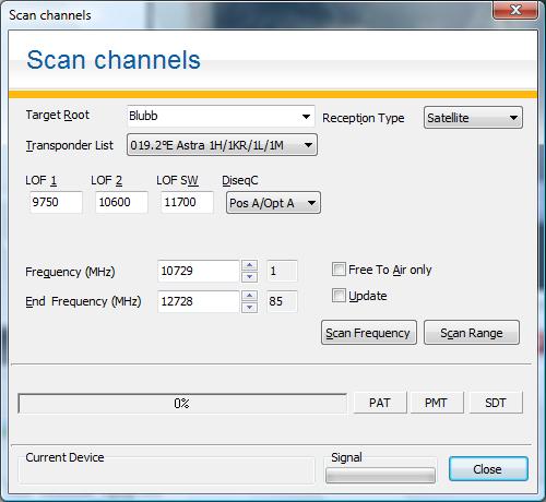

Noebian Posted December 28, 2010 Author Posted December 28, 2010 Hi und vielen Dank für deine Antwort. Der Neu-Scan hat mich ein gutes Stück weiter gebracht. Allerdingst habe ich jetzt nur einen Ordner "ZDFvision" mit ZDF, 3Sat, Kika etc, die aber immerhin allesamt laufen (mit Bild und Ton ,juhu!). Privete sind leider nicht dabei. Ich habe den Scan wiederholt, diesmal mit Option "gründlich scannen", aber ohne Erfolg. Habe ich etwas falsch gemacht? Quote

Noebian Posted December 29, 2010 Author Posted December 29, 2010 Jetzt habe ich auf DVBViewer 4.5 geupdatet. Alles überschreiben lassen - anschließend gab es eine vollständige Senderliste, aber nur der Ton von SuperRtl funktionierte, wie gehabt. Dann habe ich die Senderliste gelöscht und Astra 19,2 neu gescannt: nun habe ich wieder nur einen Ordner "ZDF-Vision" mit den entsprechenden Sendern. Eigentlich hätte doch durch den Update auch eine aktuelle Transponderliste dabei sein müssen, oder? Die Option wurde jedenfalls während der Installation abgefragt und bestätigt. Ich verstehe das nicht... Quote
Noebian Posted December 29, 2010 Author Posted December 29, 2010 (edited) ... nun habe ich mir hier: http://www.satindex.de/tp-export-DVBViewer.php#1 eine neue Liste besorgt, und den Anweisungen folgend, die Datei 0192.ini damit überschrieben. Beim Suchlauf wird aber die alte Liste benutzt - er zeigt ja beim scannen die Transponderfrequenzen an und die stimmen mit der neuen Liste nicht überein... edit: okay, das war ein Pfadproblem. Er hatte die Daten nicht unter "Program Files" (dort auch) sondern unter "Program Data". Aber auch mit neuer Liste das alte Ergebnis: wieder nur dieser Ordner "ZDFVision". Was kann ich tun? Edited December 29, 2010 by Noebian Quote
Noebian Posted December 29, 2010 Author Posted December 29, 2010 was mir auffällt: alle gefundenen Sender haben eine Symbolrate von 27500 (22000 taucht nicht auf) und eine FEC von 3/4 (5/6 taucht nicht auf). Hat das was zu sagen? Quote
PeterF Posted January 6, 2011 Posted January 6, 2011 was mir auffällt: alle gefundenen Sender haben eine Symbolrate von 27500 (22000 taucht nicht auf) und eine FEC von 3/4 (5/6 taucht nicht auf). Hat das was zu sagen? Wenn bei dir nur Sender eines Transponders gefunden werden ist es schon richtig, dass die Sender alle eine Symbolrate haben, die wird pro Transponder eingestellt. Und Ideen haben wir hier viele, aber du hast weder ein "Support.zip" noch eine Beschreibung deiner Empfangsanlage gepostet, warum also sollen wir Ratespielchen machen. Hol dies erst mal nach, hol dir Transedit und scanne damit, dann können wir weitersehen. PeterF Quote

Noebian Posted March 20, 2011 Author Posted March 20, 2011 Mit Transedit gescannt: er findet die ganze ZDF-Familie, alle mit Symbolrate 27500, aber keine Privaten etc. Quote
