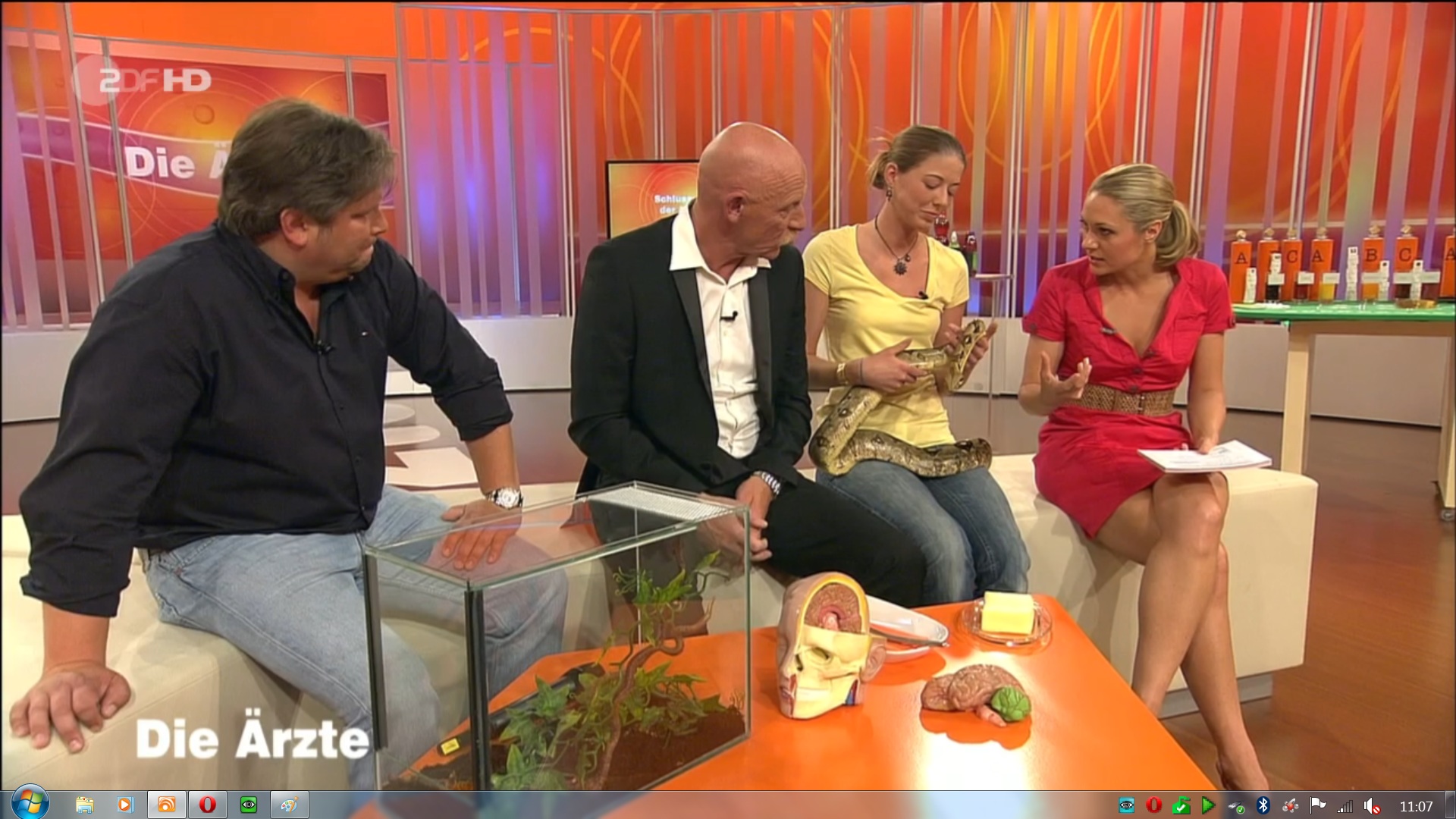

rgbprogressive Posted December 28, 2010 Posted December 28, 2010 Hallo, nach dem Umstieg auf Win 7 (64) und Viewer 4.5 habe ich trotz Vollbild immer einen schmalen Streifen von der Taskleiste am Bildrand. Der ist zwar nur ein zwei Pixel hoch, stört aber unheimlich. Wie bekommt man den weg? Quote

rgbprogressive Posted January 5, 2011 Author Posted January 5, 2011 Nö, hilft nicht. Ich nutze unter Win 7 den EVR und bilde mir ein, daß bei meiner alten XP Umgebung unter Overlay der Streifen icht auftrat. Da ich einen Plasma als Monitor benutze bin ich etwas besorgt was den Einbrand dieses hellen Streifens angeht.... Von mir aus kann die Taskleiste völlig ausgeschaltet werden (auch in der Windows Umgebung), leider finde ich bei den einschlägigen Foren dazu aber nichts brauchbares. Quote

desweil Posted January 8, 2011 Posted January 8, 2011 den streifen dürfte man eigentlich nicht sehen. Hab auch win7 in 64 bit mit evr custom renderer und xp mit 32 bit in vmr9 custom und in beiden fällen sehe ich keinen streifen, auch wenn die taskleiste als immer sichtbar eingestellt ist. Hast du wirklich vollbild aktiv? Hat der DVBViewer den fokus? "klick" mal aufs vollbild, immer noch nen Streifen? Was für eine TV Karte hast du? Overscan einstellungen? Kann dein TV pixelgenaue darstellung oder nicht? Ist das wirkluich der streifen der taskleiset oder vielleicht was anderes? Was für filter (decoder) sind eingestellt? Quote
rgbprogressive Posted January 10, 2011 Author Posted January 10, 2011 Hallo desweil, danke für das Interesse! Wie mein forumsname anzeigen soll, komme ich aus der analogen Projektionswelt. Da war es wichtig, die Ausgabeauflösungen auf die Möglichkeiten des Bildwiedergabegerätes genau abzustimmen. Also benutze ich KEINEN Overscan, sondern die Pixelgenaue Darstellung in 1920x1080 per HDMI. Das kann der Pioneer EX5000 ohne weiteres. Mit den Overscan Möglichkeiten aus dem Catalyst kann ich den Streifen aus dem Bild schieben, allerdings ist dann die Auflösung nicht mehr "Punkt für Punkt" und die am Rand gelegenen Windows Elemente werden ebenfalls beschnitten. Außerdem muß ich mit Umrechnungen durch die Elektronik des Bildschirms rechnen, was ich gerade vermeiden will. Bei normalen Sendungen sieht man ohne Overscan und bei "Punkt-für-Punkt" Auflösung auch schön die ganzen Kamerafehler der Sendeanstalten. Nicht alle Kameras sind richtig eingestellt.... Wenn es aber nicht anders geht kann ich auch damit leben, seufz. Der Viewer hat den Fokus (egal ob über "Starte im Vollbild" oder per Doppelklick). TV Karte ist DigitalDevices S2. Die ist für mich neu, ich hatte vorher die Skystar HD2. Die Filtereinstellungen wären einen weiteren thread wert, da der Viewer (bzw. DirectX) nicht immer den Graphen baut, der nach den Einstellungen und Systemregistrierungen angewählt ist. Das Ergebnis dieser Möglichkeiten hat sich aber bisher nicht auf das Problemchen mit dem Streifen ausgewirkt.... Quote
desweil Posted January 10, 2011 Posted January 10, 2011 was ist denn, wenn du einen anderen videoplayer im vollbild laufen läßt? Ist dann auch die Taskleiste sichtbar? Quote

x23piracy Posted July 21, 2011 Posted July 21, 2011 (edited) Hi, ich habe hier das gleiche Problem mit einer Windows 7 Installation, in diesem Fall laufen XBMC und DVBViewer im Vollbild gleichzeitig. Beim wechseln zu XBMC klappt das prima, man sieht nicht von der Taskleiste wechselt man aber zurück zu DVBViewer ist dieser auch im Vollbild allerdings sieht man die Taskleiste vollständig im Vordergrund. Stellt man die Taskleiste auf automatisch im Hintergrund passiert das selbe nur das der Beschriebe Strich zu sehen ist eben weil sich die Taskleiste bis auf wenige Pixel am Bildrand versteckt. Eine saubere "richtige" Lösung scheint es ja nicht zu geben? Ist das ein Bug von Windows 7 oder ein Bug im Zusammenspiel mit DVBViewer?` Ist es evtl. ein ATI Problem, ich habe hier eine ATI Karte, jemand anders hat zuvor das gleiche/ähnliche Problem ebenso mit einer ATI beschrieben. EDIT: Lösungsansatz: Da mir das Windows Design relativ egal ist hab ich mal Testweise auf Klassisch umgstellt und siehe da mein Problem ist verschwunden, falls die Leittragenden das noch nicht probiert haben sollten bittet tut es mal. Gruß X23 Edited July 21, 2011 by x23piracy Quote

spunky Posted August 15, 2011 Posted August 15, 2011 Nein, nur ein Monitor und DVBViewer hat den Fokus. Fehler tritt nur bei Windows-Aero (win7) auf, bei Vista (auch Windows-Aero) gab es das Problem nicht. Quote
