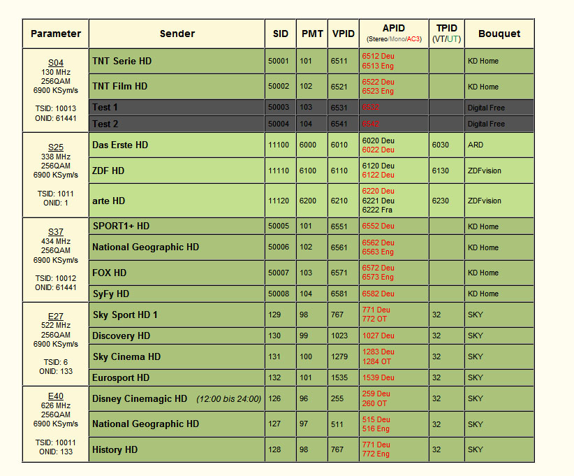

Ich bin Sky Kunde mit HD Paket im Kabel Deutschlandnetz. Aber immer wenn ich eine Sendersuche über den DVBViewer mache findet er History HD, National Geographic HD und Disney Cinemagic HD nicht, obwohl die Sender bei mir im Kabelnetz eingespeist sind (siehe Anhang).

Ich hab die Paramenter mal eingetragen da sie nicht vorhanden waren. Aber ich finde in Transedit die Sender auch nicht, aber wie gesagt am Normalen Kabelreceiver schon, vlt. stimmen die Frequezen von dem Bild oben doch nicht, ich schau nocheinmal im receiver nach und übernehme die Parameter, vlt geht es dann
Ich hab nochmal im Receiver geschaut da steht nicht viel mehr dabei außer dass es auf 626mhz, 69000 - liegt. Aber ich weiß nicht warum ich die Sender dann im Programm nicht finde - könnte es vlt an der TV Karte liegen? Ist ne Technotrend C1501, (Frequenzbereich (MHz) : 47 - 862 VHF & UHF) - sollte ja eigentlich reichen
256QAM erfordert eine gute signalqualität. Vielleicht mal die kabel überprüfen und die karte direkt mit der anschlussdose verbinden. Auch kannst du in transedit die frequenz leicht variieren..
