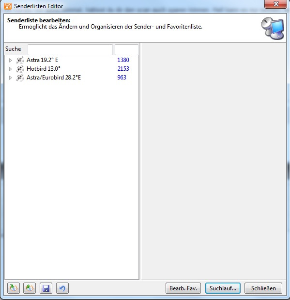

*MINDHUNTER* Posted January 3, 2011 Author Posted January 3, 2011 Ich würde das ja gerne tun aber wo wird in der Senderliste ein Unterschied zwischen Kabel und Sat gemacht? Wo kann ich im Programm auswählen, dass ich nur Kabelkanäle haben will? Meine Senderliste sieht nach dem Scan so aus Quote
Derrick Posted January 3, 2011 Posted January 3, 2011 ..und wo sind die kabelkanäle geblieben? Vielleicht solltest du etwas im wiki lesen. http://de.DVBViewer.tv/wiki/Sendersuchlauf Quote
