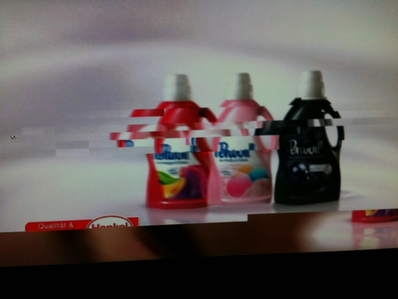

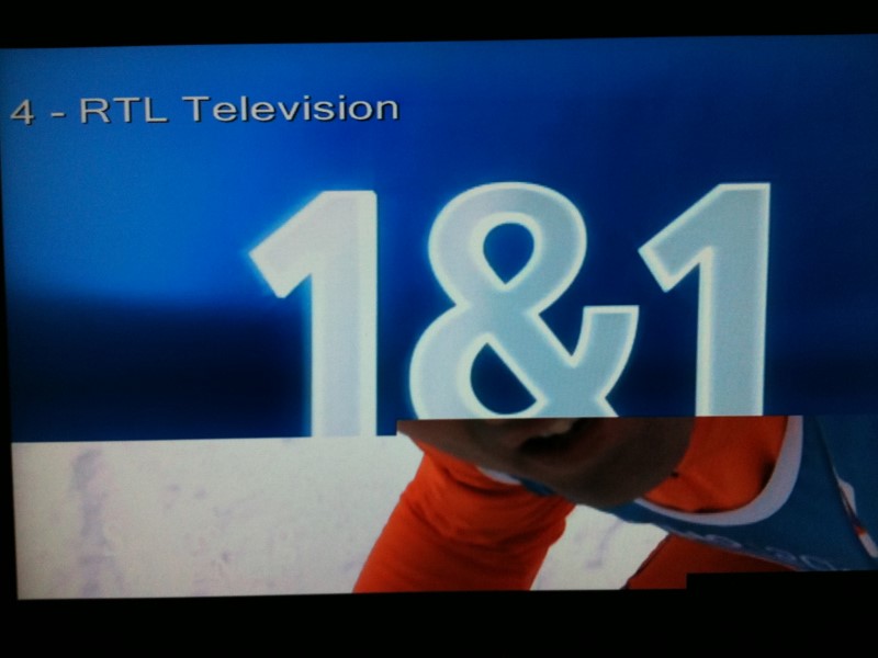

hallo hab das problem schon etwas länger aber hab zwischenzeitlich eine hauppauge novaS2 benutzt da die ohne problen lief hab nun wieder eine Hauppauge 4400 (pci-e) karte drin und hab das problem wieder bekomme es einfach nich hin und wird schier verückt :rotfl: immer wenn SD sender laufen hab ich extreme bildstörungen bis hin das ich nix mehr sehe (siehe bildanhang) HD sender laufen ohne probleme! und das problem hab ich nur im DVBViewer in WinTV7 media center nicht!. hab auch schon sehr viel probiert aber bis jetzt ohne erfolg :( ich würde mich sehr freuen wenn ich das hinbekomme. decoder oder render hab ich schon zig getestet ohne erfolg denk ist auch etwas anderes! wie gesagt die das sd bild kommt verzert standbilder oder nur bruchweise hab sogar mal ne geiche ander satkarte 4400 probiert aber war das gleiche! plugins hab ich keine wo stören könten !

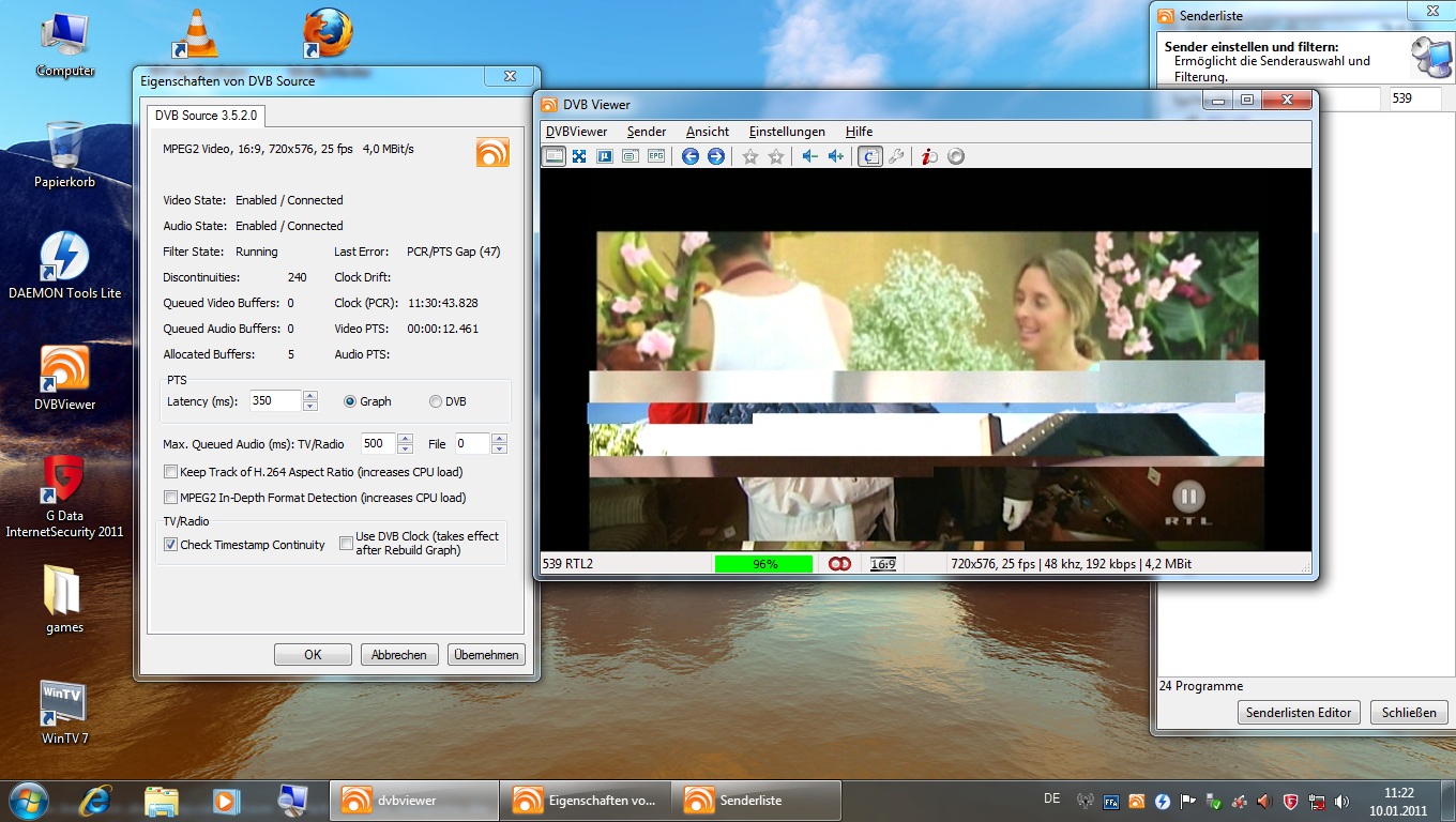

Hab gerade Sender neu gesucht mit kein DISEqC aber mit der neuen Liste ist es genau das gleiche!.hab gerade discontinuities angesehen also die zahlen laufen bis etwa 2000 und irgendwann fängt er Dan wieder von 0 an aber steigen recht schnell. Hab auch nen Screnshot gemacht nur bin auf weg zur Arbeit werde heuteabend nachreichen :-)

habe gerade eben nochmal das windoes media center benutzt und da habe ich überhaupt keine bildstörungen- (hab so 2 std probiert) läuft alles stabil! ich denke das ist was anderes muss man vieleicht nur was anpassen oder so. ich währe auch gern bereit meine hauppauhe 4400 dem DVB team zur testzwecken zu schicken hab ja noch meine novaS2! damit man die software anpassen kann ist kein problem für mich solange sie wieder zurück kommt :rolleyes: hier nochmal der screenshot von gestern wo ich nachreihen wolte!
hoffe ihr könnt damit was anfangen :biggrin:post-96751-0-02329000-1294784587_thumb.jpg
Die hohe Anzahl Diskontinuitäten besagt, dass der DVBViewer bereits einen gestörten Stream erhält, d.h. die Störungen nicht im DVBViewer entstehen.
ich habe nun mal das Windows Media Center zum TV-Sehen benutzt und dabei folgendes festgestellt: Nach einer (gefühlt) längeren Laufzeit stellen sich hier genau die selben Probleme ein,
Spricht für eine grundsätzliche Anfälligkeit der Karte, die sich je nach Rahmenbedingungen in verschiedenem Ausmaß auswirkt.
