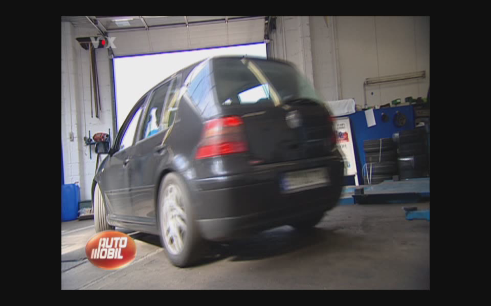

ich meine seit dem Nutzen des Recservices mit dem iPad ein merkwürdiges
Seitenverhältnis bei DVBViewer zu haben.
Aufgefallen ist mir das zum ersten mal. als ich mit dem iPad eine Timer Programierung
vorgenommen habe und danach den Film am PopcornHour gucken wollte, war das alles
viel zu klein und beim aufzoomen die Quali miserabel.
Am PC selber osz das Bild quadratisch,
ich häng mal das Support.zip und ein Screenshot an.
Danke und Gruß
tor
Das wiedergebe gerät scheint die Seitenverhältnisse zu ignorieren und von Quadratischen Pixeln auszugehen was bei 16:9 TV Übertragungen aber nicht der Fall ist.
Oder da ist am Anfang der Aufnahme noch ein Teil 4:3 von der Sendung davor und bei der wiedergebe werden nur einmal ganz am Anfang die Seitenverhältnisse ermittelt.

Der screenshot stammt übrigens nicht von einer Aufnahme, sonder vom "live" gucken.

Nein,
der Screenshot ist ja vom live TV. Alles quadratisch mit schlechter Qualität.

also ich hab gerade nochmal getestet:
1. Wiedergabe am iPad optimal, aber da hatte ich auch noch nie Probleme.
2. Live View am Rechner quadratisch mit miserable Qualität.
3. Nehme ich das gleiche aus Punkt 2. auf, ist es wieder im richtigen Seitenverhältnis mit annehmbarer Qualität,
Ich hab auch noch die alte Aufnahme, die das Problem erst aufgeworfen hat, das wird nich nur an der Popcorn zu klein
Dargestellt, sondern auch am PC mit VLC, obwohl VLC ne Auflösung von 720x576 anzeigt.
Mit dem quadratischen live View könnte ich ja noch leben, ich hab nur keine Lust jedes mal Angst haben zu müssen
eine Aufnahme in den Sand zu setzen, weil hinterher das Video im Briefmarkenformat ist.
Die Auflösung von 720x576 dürfte für die meisten Sender passen.
Installiere mal am besten die aktuelle Version 4.5 vom DVBViewer Pro. Ich wüste zwar nicht das es da einen Fehler in der Richtung gab. Aber wirklich im Kopf habe ich die Macken von 4.2.1 nicht mehr.
Sonst könnte eventuell auch ein anderer Video Decoder für die wiedergebe helfen.
http://de.DVBViewer.tv/wiki/Optionen_DirectX
unter Ansicht > Filter > DVB Source kannst du im DVBViewer während der wiedergebe sehen welches Format der Sender grade sendet.
