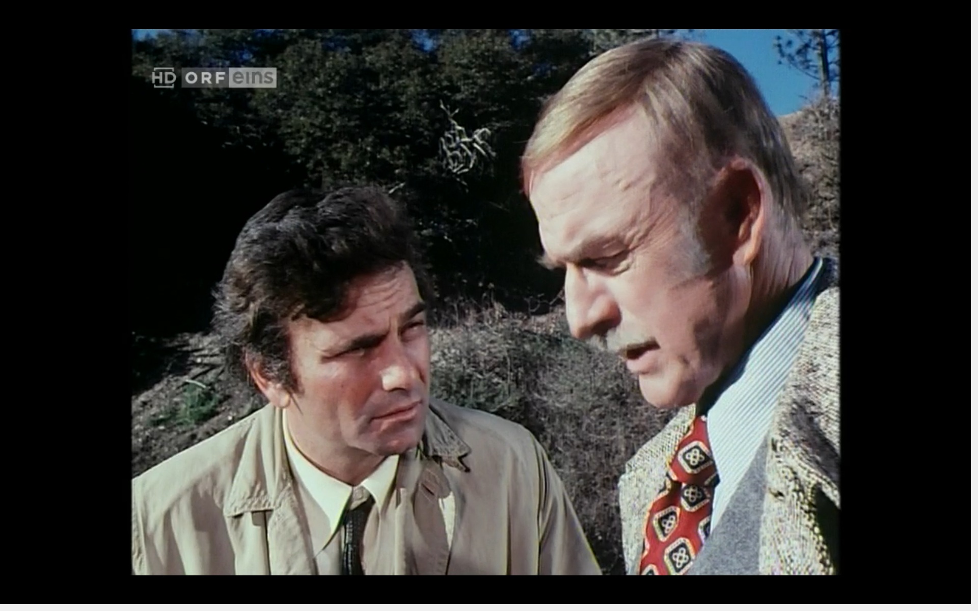

ZERODVB Posted January 31, 2011 Author Posted January 31, 2011 die HD sender laufen mittlerweile, nachdem ich die karte wieder deinstalliert und neu installiert habe. jedoch besteht immer noch das problem mit dem weißen rand. habe ein bild angehängt wie es aussieht. das problem besteht nur im vollbild, jedoch ist mir aufgefallen, dass wenn ich mit der maus an den unteren rand fahre um die timeshift leiste hoch zu klappen, verschwindet der weiße rand anschließend?!? wenn ich den DVBViewer im vollbild starte, hat das vollbild die weißen ränder auch nicht. sobald ich jedoch das bild einmal kleiner mache und dann wieder vollbild, sind die ränder wieder da... Quote

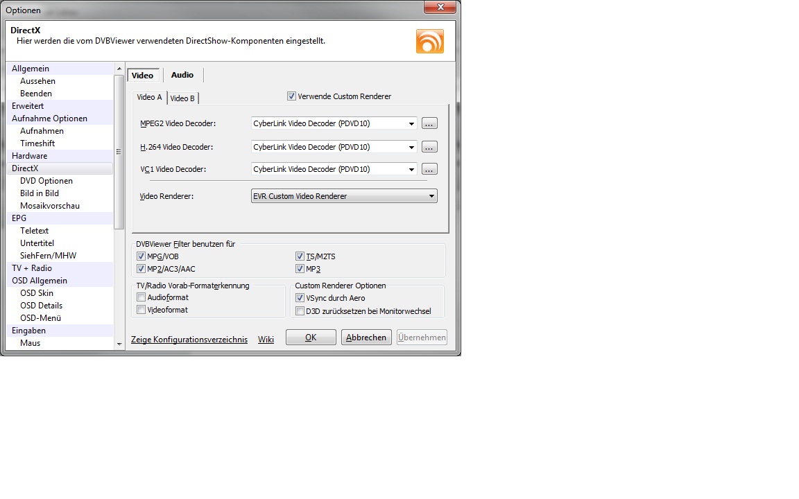

mh0001 Posted January 31, 2011 Posted January 31, 2011 Ich nehm mal an, du hast beim Neuaufsetzen gleich die aktuellsten Grafik- und DVB-Treiber installiert? Kannst ja mal den Custom Renderer ausschalten und normales EVR nehmen, oder sogar VMR. Quote
ZERODVB Posted January 31, 2011 Author Posted January 31, 2011 gerade getestet: bei EVR habe ich nur ein standbild und bei VMR habe ich oben auch noch streifen Quote
ZERODVB Posted February 2, 2011 Author Posted February 2, 2011 hat sonst niemand eine idee für die streifen am rand? Quote
mh0001 Posted February 3, 2011 Posted February 3, 2011 Komisch, bei mir geht das Standbild, wenn ich auf normal EVR umschalte, weg, wenn ich nach der Umstellung den DVBViewer einmal neu starte. Quote
ZERODVB Posted February 9, 2011 Author Posted February 9, 2011 das standbild geht bei evr weg, wenn ich neu starte. die besagten streifen habe ich aber leider trotzdem Quote
