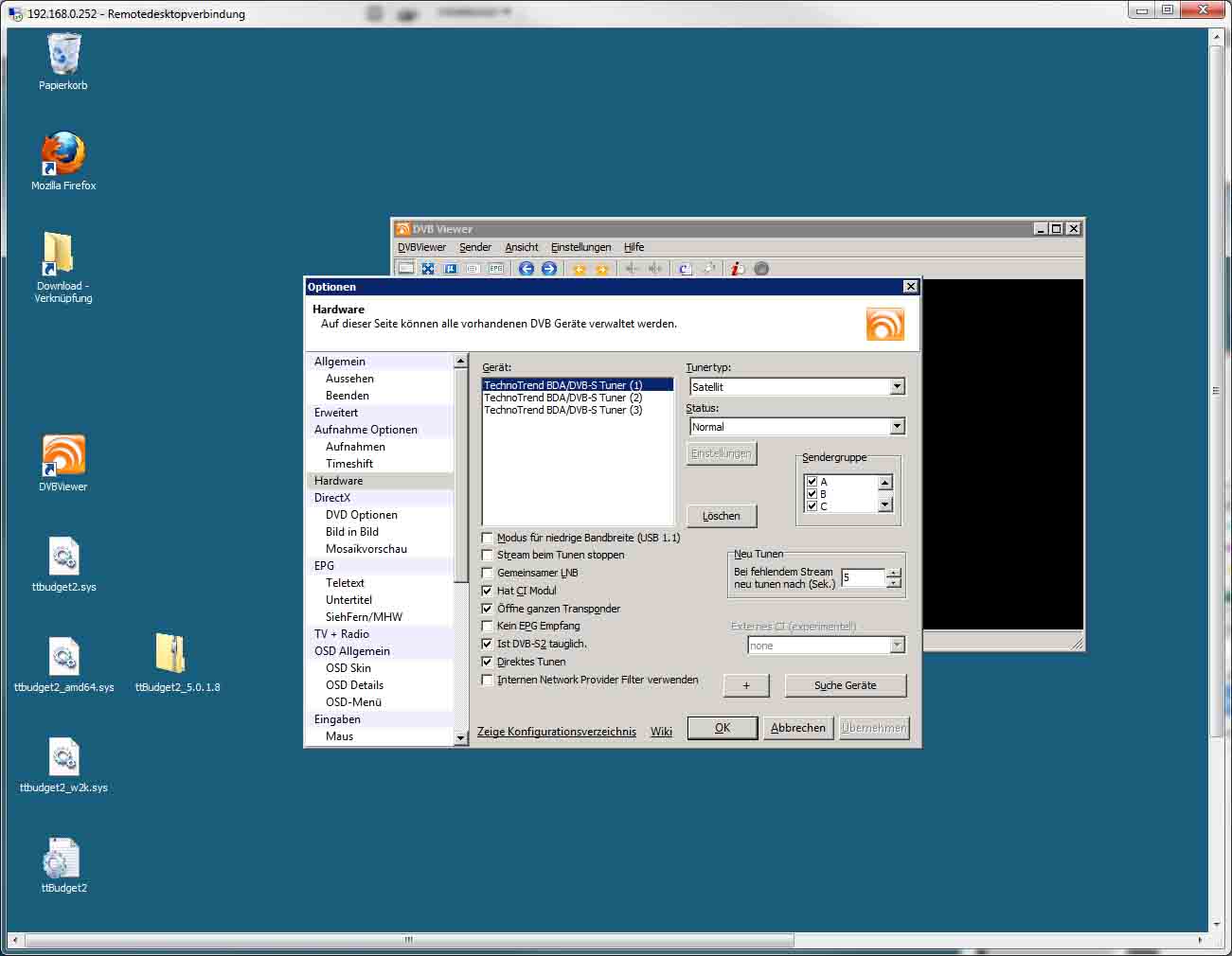

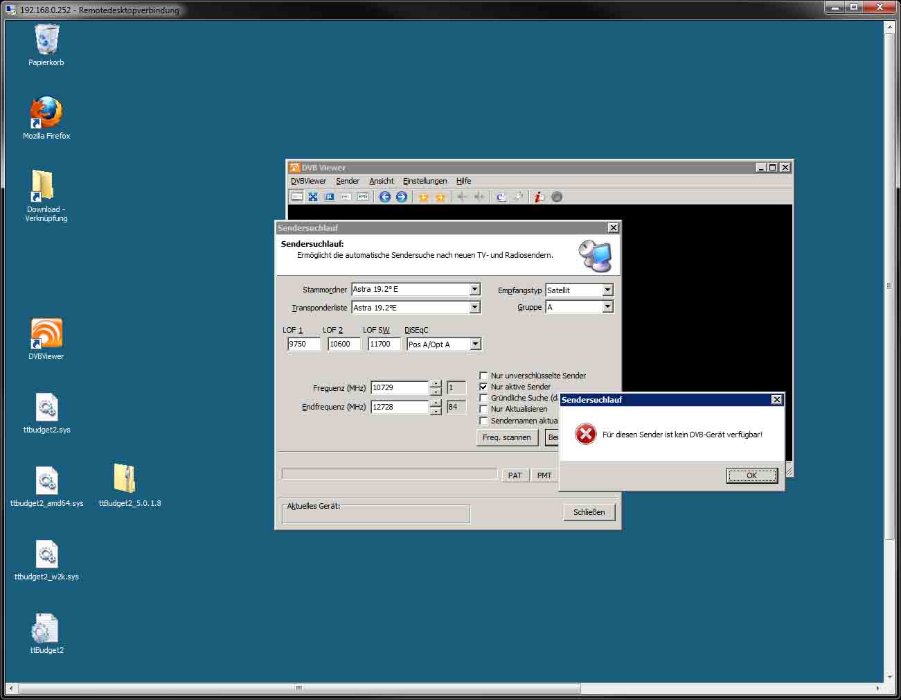

garfield0815 Posted February 12, 2011 Posted February 12, 2011 (edited) leider kann nein DVBViewer nicht auf die sat karte(n) zurückgreifen sie werden im DVBViewer und im recorder service angezeigt aber beide haben kein signal wenn ich dan im DVBViewer auf kanal suchlauf gehe bekomme ich die meldung für diese sender ist kein dvb gerät verfügbar laut der einstellungen müste alles korekt sein oder wer kann mir helfen ??????? das system ist gerade frisch aufgesetzt Edited February 12, 2011 by garfield0815 Quote

Tjod Posted February 12, 2011 Posted February 12, 2011 Wahllos in den Optionen herumspielen ist keine gute Idee. Debug UPnP sollte z.B. wirklich nur gezielt zur Fehlersuche bei UPnP Clients aktiviert werden und sonnst immer Deaktiviert sein. http://de.DVBViewer.tv/wiki/Optionen_Service_-_Web/UPnP#Debug_UPnP Solltest du noch an mehr Einstellungen planlos herum gespielt haben, lösche ab besten alle Dateien aus dem Konfigurationsverzeichnis. Zum eigentlichen Problem, Windows Server 2008 unterstützt keine BDA Treiber. Microsoft hat alles was damit zusammenhängt bei der Server Version weggelassen. Du brauchst wen die entsprechenden Dateien aus der passenden nicht Server Version. In deinem Fall sollte das Vista 64bit sein. Wenn du unbedingt ein Servre OS brauchst musst du mal etwas im Internet suchen (BDA Windows Server 2008). Da gibt es zumindest für einige Server Versionen Fertige Pakete. Außerdem hast du den Recording Service Installiert aber nicht Konfiguriert. Das kann auch Probleme geben. http://de.DVBViewer.tv/wiki/Recording_Service_Installationsanleitung Quote

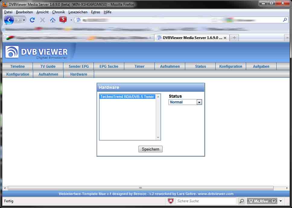

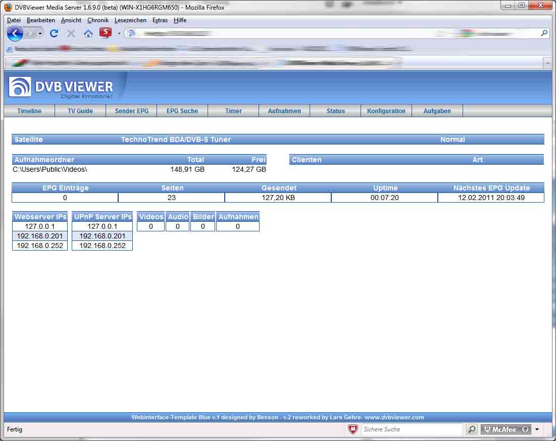

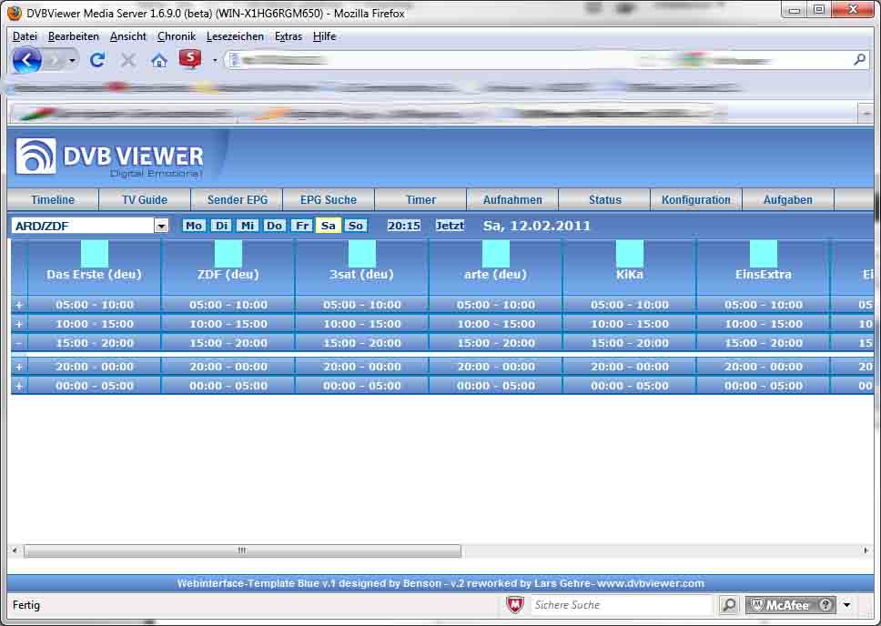

garfield0815 Posted February 13, 2011 Author Posted February 13, 2011 die aktuelle support.zip und n paar screenshots support.zip Quote

Tjod Posted February 13, 2011 Posted February 13, 2011 Und die Hardware wird bei Suche Geräte gefunden? http://de.DVBViewer.tv/wiki/Optionen_Hardware Du hast den DVBViewer auch bei jedem Systemwechsel neu Installiert? Quote

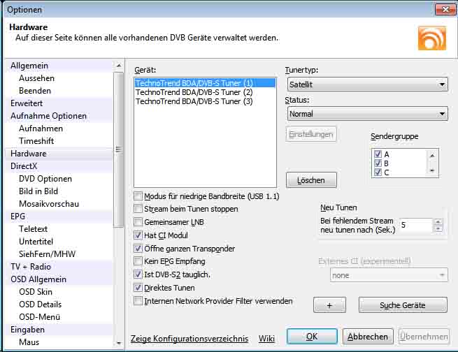

garfield0815 Posted February 14, 2011 Author Posted February 14, 2011 Und die Hardware wird bei Suche Geräte gefunden? http://de.DVBViewer.tv/wiki/Optionen_Hardware Du hast den DVBViewer auch bei jedem Systemwechsel neu Installiert? ja wird sie Schau mal 3 einträge weiter oben (screenshot) ja genauso wie ich bislang die 4.5 er versionen installirt hatte ich würde auch gerne eine 4.5 er version zum testen verwenden aber leider habe ich das setup nicht mehr und man kann es nicht downloaden Quote
