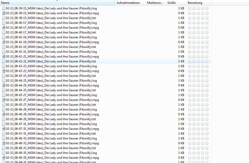

Nobby Posted February 13, 2011 Posted February 13, 2011 Ich bin vor kurzem auch dazu gekommen, mit der neusten Version des DVB-Viewers dann endlich mal den Recordingservice zu installieren. Ich finde dieses Plugin sehr gut, nur habe ich dort manchmal einen extremen Aussetzer. Zahlreiche Aufnahmen hintereinander gehen ohne Probleme gut, dann kommt plötzlich eine wo innerhalb einer Minute mehrere Aufnahmen gestartet werden und wieder beendet werden, obwohl eine Sendung von 30, 45 oder 90 Min. programmiert wurde. Man kann dies auch anhand des Bildes sehen. Die Aufnahme hätte ca. 90 Min. gehabt. Das Ergebnis bestand bis zu dem Zeitpunkt wo ich abgebrochen habe dann aus 105 Aufnahmen. Nachdem ich dann den Rechner neu gestartet habe, lief plötzlich wieder alles als wenn nichts gewesen wäre. Ich kann mir ehrlich gesagt nicht erklären, woran das hängen könnte. Hat jemand eine Idee? support.zip
