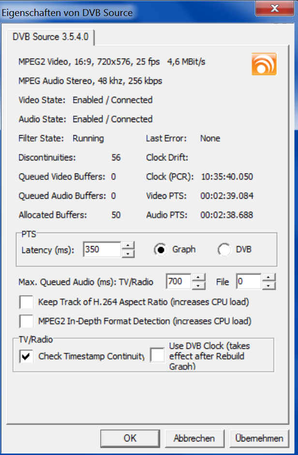

- Über das Menü>Ansicht>Filter>DVB-Source werden "Discontinuities" angezeigt
(siehe Bild im Anhang)

Der DVBViewer erhält einen gestörten / unvollständigen Stream vom Treiber, wie die Eigenschaftsseite des DVBViewer Filters zeigt (56 Discontinuities).
Das ist ein bekanntes Problem bei der SkyStar HD2 sowie baugleichen Karten anderer Hersteller, das nur in bestimmten PCs / mit bestimmten Mainboards auftritt und offenbar in vielen Fällen nicht lösbar ist. Dazu gibt es bereits zahlreiche Threads im Forum. Was du probieren kannst:

Eine ständig anwachsende Anzahl Diskontinuitäten ist ein Zeichen für Empfangs- / Hardware- / Treiberprobleme und führt zu Wiedergabestörungen.
