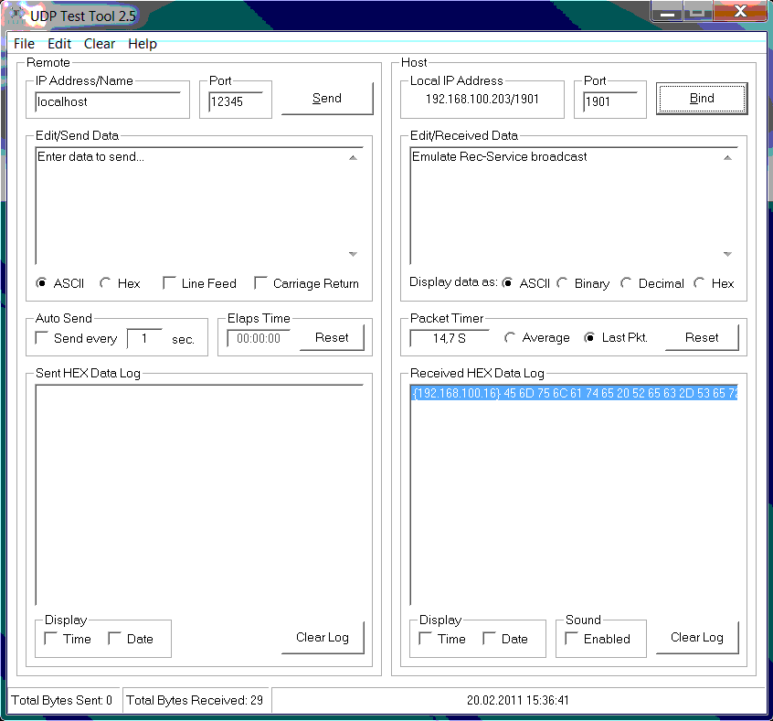

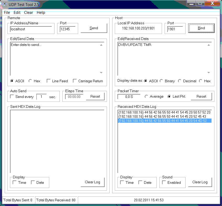

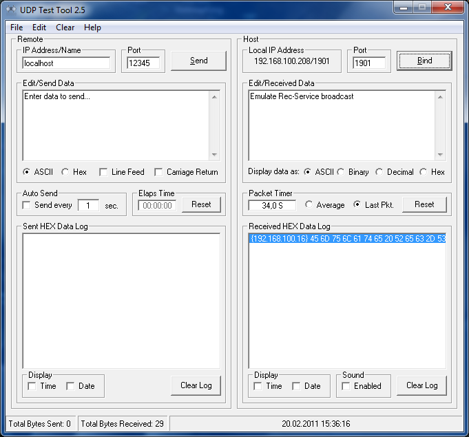

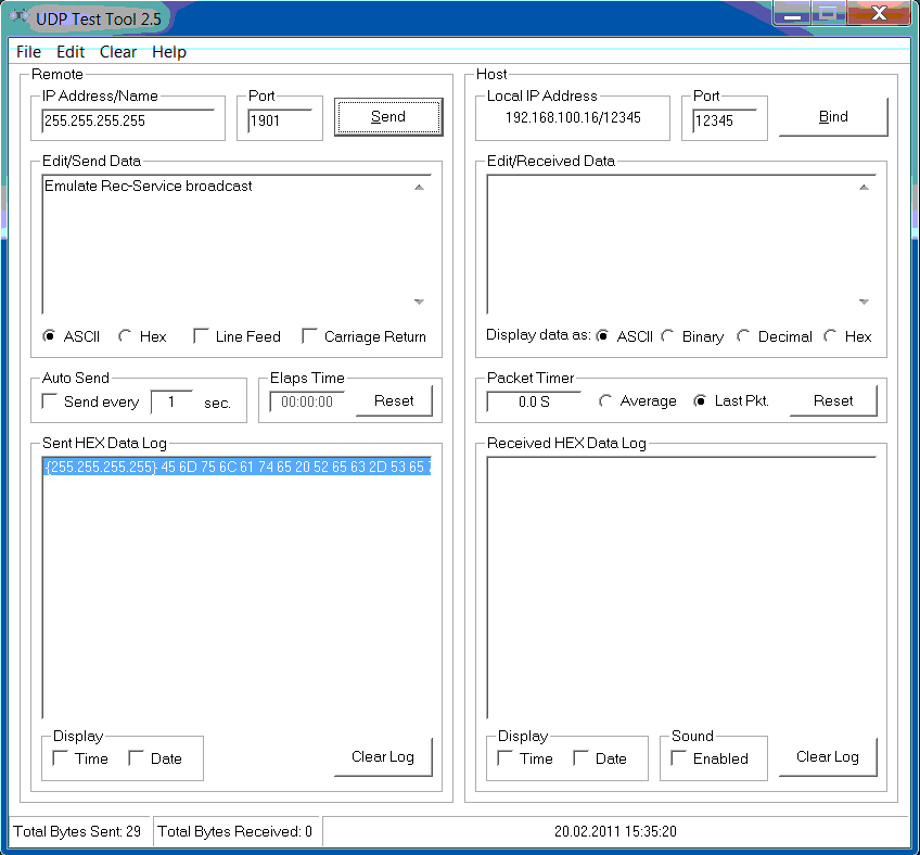

RalleN Posted February 20, 2011 Author Posted February 20, 2011 Ich habe mir ein (hoffentlich korrekt arbeitendes Test-Tool (UDP Test Tool 2.5) besorgt. Ich habe das Tool auf zwei Clients installiert und dort auf Port 1901 gebunden. Dann auf dem Server installiert und dort einen Broadcast auf 1901 verschickt. Auf beiden Clients ist das Paket korrekt angekommen (siehe server.png, client1.png und client2.png). Dann habe ich via DVBViewer eine Aufnahme progammiert, die in einer Minute enden soll. Dann habe ich das Tool dort auf 1901 wieder lauschen lassen und siehe da das Paket kommt pünktlich an (client1_von_rec_serv.png)! Lediglich der DVBViewer zeigt den nun fälligen Hinweis nicht an. Sieht also nicht nach einem Netzwerk-Problem aus, oder?
