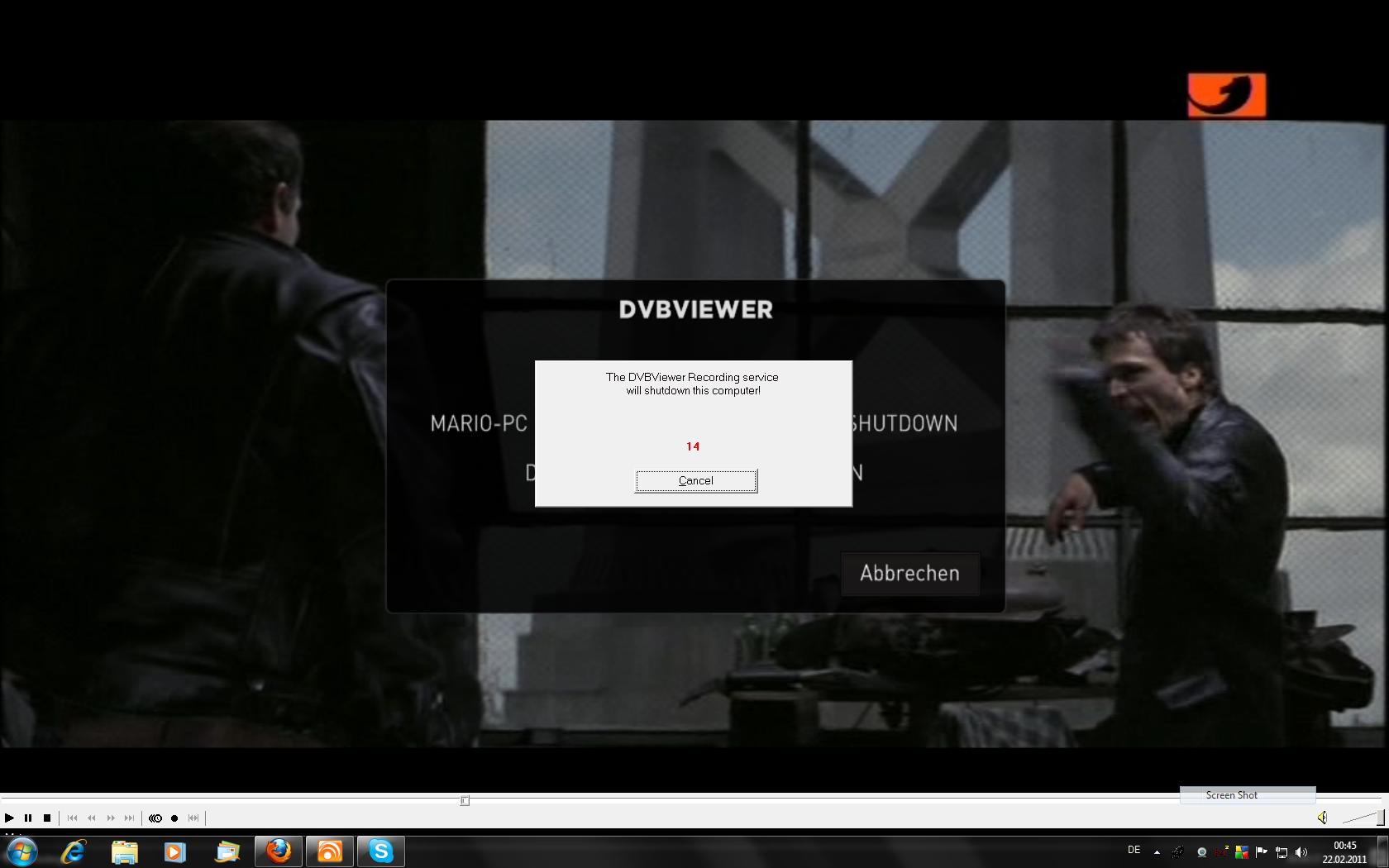

Hallo Leute
Wenn man den DVBViewer beenden will gibt es auch im Auschaltmenü ein Standby wenn man dieses betätigt geht aber der DVBViewer nur in Standby und nicht der Rechner möchte aber den Rechner in Standby schicken beim Recordingservice funktionierts das er den Rechner in Standby schickt. Weiss jemand eine elegante Lösung.
Nochwas könnte man das Fenster beim Recordingservice wenn er in standby geht verbergen und kann man die Zeit verändern ist normal bei 30.sec.
p.s. Zeitverstellung habe ich schon gefunden.
Das fenster passt nicht zum skin kann man das irgendwie anpassen.Bild
Was noch genial wäre gibst irgendwelche shutdownvideos oder Bilder
mfg Most wanted

Die Warnung erscheint einmal im OSD, wenn im Netzwerk noch ein DVBViewer an ist. Außerdem als Dialogbox auf dem PC wo der Recording Service Läuft. Für die Dialogbox ist Service Control verantwortlich. Da kann diese auch deaktiviert werden (Don't warn on Shutdown).
