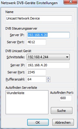

So schaut meine Konfiguration vom Unicast Network Device aus (Siehe Anhang). Daran hat(te) sich auch nichts geändert.
