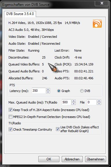

Nachtrag: Eventuell hilft das Bildschirmfoto von DVBSource 3.5.4.0. Hier zählt Discontinues bei jedem Ruckler der verschlüsselten Sky HD - Sender weiter nach oben.

......Hier zählt Discontinues bei jedem Ruckler der verschlüsselten Sky HD - Sender weiter nach oben.
und genau hier liegt dein Problem! Discontinues kommen von der Empfangsanlage (Kabel od. Sat), d. h. alles, was vor dem Eingang zur TV-Karte ist, muss genau überprüft werden. Im DVBV kannst du hier nichts machen.
