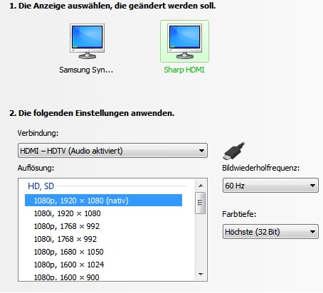

Ja, ist alles eingestellt. Egal welcher Sender, ob HD oder nicht, es fängt nach ein paar Minuten an zu ruckeln. Aber nur auf dem Sharp bzw der Desktop-Erweiterung.
Ich hab wie beim Lotto alles mögliche an Einstellungen ausprobiert (CyberLink oder ffdshow, VRM9 oder EVR, nichts hilft).
..liegt es vielleicht an 60Hz?
Davor hatte ich aus 60HZ am Laufen und es funktionierte wunderbar. Damals (also vor 1 Monat) hatte ich DVBViewer 4.5, eine GTS8800 und Vista 64x....

Wie oben bereits erwähnt, ruckelt es nur auf dem Sharp Aquos 42' LCD Fernseher (60HZ). Auch ein Umstellen auf 50Hz bringt nicht viel.
