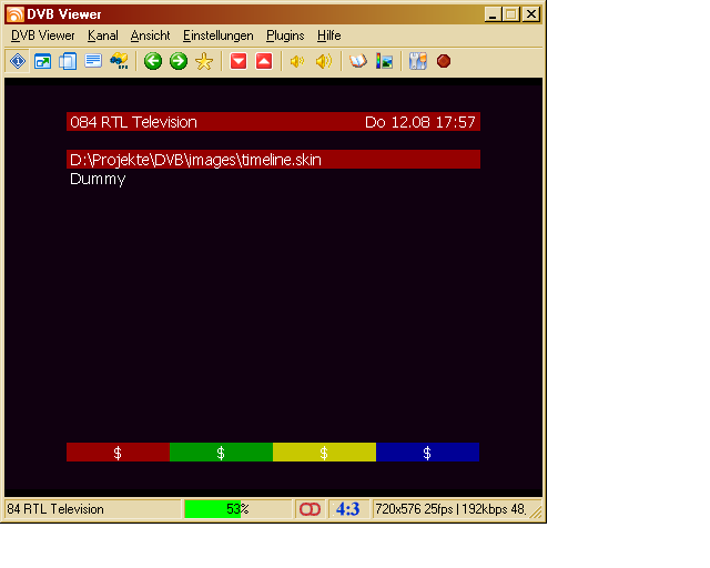

Klausing Posted August 12, 2004 Posted August 12, 2004 Ich habe mir gerade das TimelinePlugin runtergeladen und in die Pluginsdirectory gepackt. Nachdem ich es ausgewählt hatte sprang es immer wieder auf den Punkt "EPG zur Zeit" Wenn ich die OSD Skins ausschalte bekomme ich folgendes Bilde zu sehen (siehe unten) Was mache ich falsch? Steffen Quote
Guest Lars_MQ Posted August 12, 2004 Posted August 12, 2004 (edited) Hmm also zu dem Bild, das osdTimeline funktioniert nur mit dem newOSD, leider gibt es in der aktuellen DVBViewer 2.2rc1 noch keine Abfrage ob ein Plugin vorhanden/aktiv ist, das kommt erst in der Nachfolgeversion. Was Du da siehst, ist der interne Code zur Steuerung des newOSD. Das Springen zum EPG zur Zeit ist mir etwas schleierhaft. Nutzt Du die 2.2rc1 oder eine neuere Version? lars [edit] Sobald die letzten Test durch sind und sich das Springen bei Steffen nicht als Pluginfehler rausstellt, gibt es heute abend eine neue Version mit ordentlicher Installations-/Bedienungsanleitung. [/edit] Edited August 12, 2004 by Lars_MQ Quote
Klausing Posted August 12, 2004 Posted August 12, 2004 Ich habe das gerade mit der aktuellen beta ausprobiert. Vielleicht liegt da der Hund begraben. Quote
Guest Lars_MQ Posted August 12, 2004 Posted August 12, 2004 Das Plugin läuft nicht sauber mit der aktuellen beta. Christian hat die OSD Steuerung etwas überarbeitet und einige Dinge für mich eingefügt. Zur Sicherheit: Das betrifft nur die interne aktuelle Beta. Mit der Version aus dem Membersbereich (2.2rc1) läuft das plugin lars Quote
