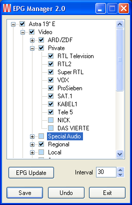

Griga Posted August 6, 2004 Posted August 6, 2004 Hier auf Wunsch ein Tool, das es ermöglicht, bequem Sender vom EPG 'Zur Zeit' auszuschließen und wieder hinzuzufügen (nur für DVBViewer Pro und GE). Der EPG-Manager ließ sich flott aus schon vorhandenen Elementen zusammenstellen (im wesentlichen Elemente aus dem Channel Shortcutter und dem VRPlugin). Der Name ist zugegeben etwas übertrieben, aber was besseres ist mir auf die Schnelle nicht eingefallen.... Die Bedienung ist denkbar einfach: Die EXE gehört in den DVBViewer-Ordner. Nach dem Start sieht man die Kanalliste in der gewohnten Baumstruktur, aber für jeden Sender/ jede Kategorie/ jeden Ordner gibt es eine Checkbox. Ein Häkchen heißt: für den EPG zugelassen. Man kann also auch ganze Kategorien oder Satellitenpositionen mit einem Klick ausschließen bzw. wieder hinzufügen. Mit Save wird die geänderte Kanalliste gespeichert, Undo lädt sie neu und macht damit eventuelle Änderungen rückgängig. Das Programm lässt sich auch benutzen, während der DVBViewer läuft. Beim Start veranlasst es den DVBViewer, die aktuelle Kanalliste rauszuschreiben, nach Save wird der DVBViewer gezwungen, die veränderte channels.dat neu zu laden. Im EPG 'Zur Zeit' machen sich Änderungen allerdings erst beim nächsten automatischen Update bemerkbar. Edit: Bitte beachten: Das mit der Version 2.0 des EPG Managers durchführbare automatische Aktualisieren des DVBViewer-EPG wird hier beschrieben. Edit: Die Version 2.0.1 des EPG Managers behebt Probleme mit Windows Vista. Für den DVBViewer GE ist der EPG Manager nicht mehr erforderlich, da die Funktionen in verbesserter Form in das Programm integriert wurden. Edit: Die Version 2.0.2 des EPG Managers enthält Anpassungen an geplante Änderungen in der DVBViewer-Kanalliste. Es sollte nur noch die neue Version verwendet werden, da die Versionen 2.0.1 und frühere mit zukünftigen DVBViewer-Versionen nicht mehr ordnungsgemäß funktionieren werden. Edit: Die Version 2.0.3 des EPG Managers enthält weitere Anpassungen an die Kanalliste aktueller und zukünftiger DVBViewer-Versionen. Es sollte nur noch die neue Version verwendet werden, da die Versionen 2.0.2 und frühere mit zukünftigen DVBViewer-Versionen nicht mehr ordnungsgemäß funktionieren werden Edit: Der Download wurde entfernt, da da Programm mit aktuellen DVBViewer-Versionen nicht mehr funktioniert. 2 Quote

Griga Posted August 6, 2004 Author Posted August 6, 2004 Es wird demnächst ein TransEdit-Update geben, dass aufgrund der oben beschriebenen Mechanismen eine problemlose Benutzung des externen Scanners bei laufendem DVBViewer ermöglicht (bisher ist davon eher abzuraten), mit direktem Hinüberbeamen der Ergebnisse in die Kanalliste. Übrigens lohnt sich ein genauerer Blick auf das Icon des EPG Managers (es stammt - mal wieder - von meiner 9-jährigen Tochter Mona). Hierbei handelt es sich um eine raffinierte optische Täuschung. Das Auge erkennt ein 'M', obwohl gar keins da ist. Bei sehr genauem Hinsehen wird klar, dass es sich einfach nur um vertikale Linien mit antiparallelem Farbverlauf handelt. Quote

Griga Posted February 7, 2006 Author Posted February 7, 2006 Weiter geht's der EPG Manager ist in der Version 2.0 erhältlich. Download am Anfang dieses Threads - bitte die dortige Beschreibung lesen, damit ihr wisst, wozu das Programm ursprünglich gedacht war. Die Datei EPGManager.exe gehört in den DVBViewer-Ordner. Nun die Erweiterung, die den Versionssprung auf 2.0 rechtfertigt - das automatische Aktualisieren und Vervollständigen der EPG-Daten im DVBViewer. Es funktioniert mit dem DVBViewer GE ab Version 1.7 und dem DVBViewer Pro ab Version 3.4.9, also der aktuellen Beta-Testversion. - Button "EPG Update": Bewirkt, dass der DVBViewer automatisch durch alle mit einem Häkchen versehenen Sender geschaltet wird und dort jeweils die im Feld "Interval" eingetragene Zeit in Sekunden verharrt, zwecks Einsammeln von EPG-Daten. "Stop Update" beendet den Vorgang. Falls der DVBViewer noch nicht läuft, wird er gestartet. Der EPG Manager sorgt dafür, dass jeder Transponder nur einmal eingestellt wird, da EPG-Daten immer für alle Sender eines Transponders gemeinsam übertragen werden. Wenn also Pro7 bereits dran war, wird Sat.1 trotz Häkchen übersprungen. Am Ende des Vorgangs wird auf Kanal 0 zurückgeschaltet, weil der zu Beginn aktive Sender im DVBViewer für ein externes Programm schlecht ermittelbar ist - Kommandoparameter: Damit ergeben sich interesssante Möglichkeiten für den automatisierten Betrieb. -a startet den EPG Manager im automatischen Modus. Er bewirkt, dass die EPG-Erfassung automatisch beginnt und sich das Programm am Ende selbst beendet. Ein Anklicken des "Stop Update" Buttons deaktiviert diesen Modus. -aX definiert mittels angehängter Ziffer X eine Aktion beim Beenden, die durch den DVBViewer ausgeführt wird: X = 0: Nix X = 1: Shutdown X = 2: Standby X = 3: Ruhemodus X = 4: DVBViewer schließen X = 6: DVBViewer Standby Damit lässt sich prinzipiell eine Task einrichten, die nachts den PC hochfährt, den EPG Manager startet, der wiederum den DVBViewer, der EPG-Daten einsammelt, und wenn alles fertig ist, fährt der PC wieder runter. Alle anderen Parameter werden dem DVBViewer beim Start übergeben (sofern er für den Zirkus gestartet werden muss). Die folgende Sequenz EPGManager.exe -a4 -m -x25 würde also dazu führen, dass der DVBViewer nach dem Start minimiert und der Ton abgeschaltet wird (Mute), womit die Aktion geräuschlos im Hintergrund abläuft, und zum Schluss der EPG Manager sowohl den DVBViewer als auch sich selbst beendet. Achtung: Der EPG Manager nimmt keine Rücksicht auf laufende Aufnahmen. Sie werden durch den Update-Vorgang beim DVBViewer GE gnadenlos abgebrochen. Bei der Pro habe ich das noch nicht im Detail getestet. Die Benutzung erfolgt auf eigens Risiko! Quote

Webturtle Posted October 12, 2017 Posted October 12, 2017 Hallo, @Griga ich glaube die Feststellung, daß der EPG Manager mit dem aktuellen DVBViewer nicht mehr funktioniere stimmt nicht. Ich habe ihn (EPG Manager 2,0) gesten mit dm DVBViewer Pro 6.0.3.0 getestet. Er hat einwandrei funktioniert. Er hat alle Sender aus der Senderlist engezeigt. Nachdem ich Astra abgewählt habe, hat er jeden DVB-T2 Kanal auf dem DVBViewer einmal getunt. Ich habe es mit der Senderliste kontrolliert, indem ich die Sender nach Frequenz gruppiert habe. Am Ende ware aller Ordner aufgeklappt. Ich glaube Du kannst bitte dern Download-Link wieder einfügen. Viele Grüße Webturtle Quote
Tjod Posted October 12, 2017 Posted October 12, 2017 Das entfernen der Haken hat früher für die Sender den EPG emfang komplett deaktiviert. Keine Ahnung was das in einer aktuellen Senderliste verursacht. Quote
Griga Posted October 12, 2017 Author Posted October 12, 2017 24 minutes ago, Tjod said: Das entfernen der Haken hat früher für die Sender den EPG emfang komplett deaktiviert. Das funktioniert schon lange nicht mehr. In einer aktuellen Senderliste bedeutet das Flag "nicht automatisch aktualisieren" und speziell bei TS Stream "PTS Sprünge ignorieren". Jetzt noch mit den Häkchen im EPG Manager herumzuspielen ist also absolut nicht angesagt. Quote
Webturtle Posted October 13, 2017 Posted October 13, 2017 Hallo, die Häkchen habe nur zu Testzwecken entfernt. Ich habe ihn nur zum Aktualisieren verwendet! Viele Grüße Webturtle Quote
Webturtle Posted October 17, 2017 Posted October 17, 2017 (edited) Hallo, ich habe es nun noch einmal mit dem DVBViewer Pro 6.0.3.0 getestet. Wenn man im EPG Manager bei einem Sender oder einer Gruppe das Kästchen deaktiviert, wird bei den Sendereinstellungen (Senderlisten-Editor) das Kästchen "nicht automatisch aktivieren" markiert. Wenn man ein Kästchen im EPG Manager wieder markiert, wird das Kreuzchen im Senderlisten-Editor wieder entfernt. Und alle Transponder bzw. DVB-T2 HD Känäle, für die ein Sender markiert ist, tunt der EPG Manager einmal. In dem Zusammenhang frage ich mich, was die Einstellung "nicht automatisch aktualisieren" im Senderlisten-Editor für eine Bedeutung hat. Bei mir wurde anders als bei DVBViewer GE kein EPG automatisch aktualisiert. Ich mußte erst selbst oder per Script oder EPG Manager den Sender einstellen. Viele Grüße Webturtle P.S. Wenn man nicht mit den Kästchen bzw. Häkchen herumspiet, was man ja dazuschreiben könnte, funktioniert er eigentlich, wie es soll. Edited October 17, 2017 by Webturtle Quote
Griga Posted October 17, 2017 Author Posted October 17, 2017 57 minutes ago, Webturtle said: In dem Zusammenhang frage ich mich, was die Einstellung "nicht automatisch aktualisieren" im Senderlisten-Editor für eine Bedeutung hat Jedes DVBViewer Pro-Release enthält im docs-Ordner eine Datei changelog_de.html (deutscher Änderungsverlauf). Die kann man mit dem Browser öffnen, nach Begriffen wie "automatisch aktualisieren" durchsuchen und sich die Erläuterungen durchlesen, bevor man im Forum Supporter beschäftigt hält. Die Option hat höchstens indirekt etwas mit dem EPG zu tun, und ich rate dringend davon ab, damit herumzuspielen, ohne zu wissen, was man tut. Quote
Webturtle Posted October 18, 2017 Posted October 18, 2017 Hallo Griga, vielen Dank für die Antwort. Ich hatte im Wiki nachgesehen und die Einstellungsmöglichkeit in einem Screenshot aber keine entsprechende Erklärung gefunden. Ich werde jetzt gleich mal die changelog_de.html durchsuchen. DenEPG Manager verwende ich aber weiter, allerdings ohne auf "Save" zu klicken, nur auf Update EPG. Viele Grüße Webturtle Quote
Webturtle Posted April 29, 2024 Posted April 29, 2024 (edited) Hallo, beim DVBViewer Pro 7.2.5.0 mit W10 aktuelle Version funktioniert der EPG Manager immer noch zum Aktualisieren der EPG-Daten. Andere Funktionen verwende ich nicht. Man kann am Display verfolgen, wie er die Sender durchtunt bei 2 DVB-T2 HD Sticks von denen einer mit einer Aufnahme beschäftigt war. Ergänzung: Ich habe noch ausprobiert, was passiert, wenn alle Geräte mit Aufnahmen beschäftigt sind. Bei meinem DVBViewer Pro 7.2.5.0 lief auf beiden DVB-T2 HD Sticks eine Aufnahme. Wennn der EPG Manager den Sender eines anderen Kanals einstellen wollte, wurde nur der Hinweis angezeigt, daß kein freies Aufnahmegerät vorhanden ist. Die laufenden Aufnahmen wurde dabei nicht beeinträchtigt. Mit dem GE habe ich es nicht probiert. Da braucht man den EPG-Manager auch nicht für das Upfaten der EPG-Daten. Dazu einfach im EPG-Fenstern links oben das Kastchen markieren. Viele Grüße Webturtle Edited May 1, 2024 by Webturtle Ergänzung Quote
