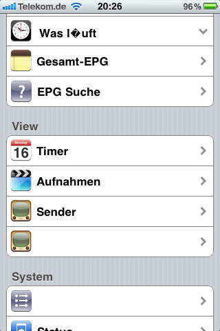

joshmosh Posted April 24, 2011 Posted April 24, 2011 Schöne Ostern wünsche ich gehabt zu haben ;-) (morgen ist ja auch noch ein Oster-Tag :-)) Meine Frage: wurde das Webinterface für's iPhone an die neue Version der Recordingservice angepasst ? Bei mir fehlen Titelbeschriftungen (siehe Screenshot vom iPhone). Ausserdem werden Umlaute nicht korrekt dargestellt. Das passiert aber auch beim Webinterface betrachtet mit Firefox (Version 3.6.16). Die iOS Version vom iPhone ist 4.3.1. Das Umlautproblem auf'm Firefox könnte auch ein lokales Problem sein, was sich evtl. durch eine entsprechende Einstellung beim Firefox beheben lässt. Falls dem so ist: hat da wer einen Tipp für mich ? Danke und noch schöne Rest-Ostern JoshMosh
Lars_MQ Posted April 24, 2011 Posted April 24, 2011 Die sprachdatei ist nicht korrekt/veraltet. Da scheint etwas beim installieren schief gelaufen zu sein.
joshmosh Posted April 24, 2011 Author Posted April 24, 2011 Hallo Lars, heute ist Ostern. Da sollst Du relaxen, nicht arbeiten ;-) Aber natürlich: Danke für den Hinweis :-). Was würdest Du mir raten ? svc_setup_1.7.2.exe einfach nochmal draufbügeln ? Oder besser erst de-installieren und dann Neu-Installation ? Grüssle JoshMosh
Lars_MQ Posted April 24, 2011 Posted April 24, 2011 prüfe erst, ob es irgendwelche probleme gibt in das language verzeichnis zu schreiben und dann einfach nochmal drüberbügeln.
