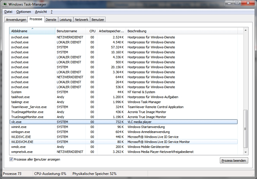

technics1983 Posted May 13, 2011 Posted May 13, 2011 Servus zusammen, ich habe ein ähnliches Problem wie aragon6377... Kurz zu meinen Daten... Installierte Softwareversionen: DVBViewer v4.8.0.1 Recording Service 1.7.2.0 beta VLC v1.1.9 Windows Firewall deaktiviert Benötigte Ports sind am Router bzw. Firewall freigegeben Was funktioniert: Zugriff auf die Weboberfläche Direkte Verbindung über Internet Streaming über iPhone 4 Zugriff über lokales Netzwerk über DVBViewer Was nicht funktioniert: Streaming über Internet Problembeschreibung: Der Recording Service ist soweit alles korrekt installiert und konfiguriert. Im lokalen Netzwerk ist die Übertragung von meinem PC an mein Laptop möglich. Die direkte Verbindung funktioniert über das Internet nur nicht das Streaming (die Transcodierung über VLC). Im Taskmanager sieht man, das der VLC Player zwar startet aber eine Übertragung findet nicht statt. Der Stream bricht mit folgender Fehlermeldung im VLC ab: "Ihre Eingabe konnte nicht geöffnet werden: VLC kann die MRL 'http://<meine adresse>:3335' nicht öffnen. Sehen Sie für Details im Fehlerprotokoll nach." An der Firewall liegt es definitiv nicht, da dasselbe Problem auch mit deaktivierter Firewall auftritt. Ich habe jetzt schon verschiedene Softwareversionen mit DVBViewer, VLC, und Recording Service durchgetestet aber immer mit dem selben Ergebnis. Das letzte mal als das Streaming über Internet funktionierte war mit der VLC Version v0.8.6i und den dazu passenden Versionen des Recording Service und des DVBviewers. Ich weiß leider nicht mehr weiter und hoffe Ihr könnt mir hier weiterhelfen. Wenn Ihr noch mehr Infos braucht zögert nicht und haut mich darauf an Danke euch alles schon einmal im Voraus!

technics1983 Posted May 26, 2011 Posted May 26, 2011 (edited) Ich fass es nicht. Alle Jahre wieder ärger ich mich mit der Konfig von der Streamingfunktionalität herum, weil ich es selber auch nur selten brauche (läuft ja nicht ). Habe aktuell den Recording Service 1.8.0.1. VLC 1.1.9. Vorher 0.8.6i. Probier schon den ganzen Tag rum, jetzt läuft es. Ich habe einfach den Port geändert! Vorgegeben ist Port 3335. Damit läuft es immer auf einen Fehler. Gerade mal auf Port 80 geändert und es rennt! OS aktuell W2k8R2, aber auch unter W7 hatte ich das Problem, daher sollte es da genauso laufen. Vielleicht ein Problem mit Customports... Also ich habe den Recording Service nun upgedated und verschiedene Ports versucht. Leider ohne erfolg. Immer noch die Meldung das VLC die MRL nicht öffnen kann :-( Sobald ich den Stream starte öffnet sich im Taskmanager der VLC und wird mit Stop auch beendet. Aber er erzeugt keinerlei Rechenleistung. Anbei ein Screenshot mit allen Prozessen aller User die laufen. Edited May 26, 2011 by technics1983
