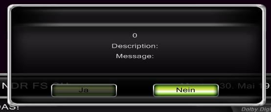

erstmal der Hinweis, dass das Programm tadelos läuft, bis auf ein merkwürdiges Phänomen.
Wenn der DVBViewer (neueste Version) gestartet wird, taucht ein Hinweisfenster auf, das
erst nach Betätigung eines Buttons verschwindet.
Danach läuft das Programm wie schon geschrieben ohne irgendwelche Probleme.
Was könnte das verursachen?

Zum Problem, benenn mal den Scripts und Plugins Ordner im DVBViewer Verzeichnis um (z.B. Scriptsaus und Pluginsaus).
Tritt es dann noch auf?
Wenn ja mit einem von beiden nochmal testen. Um zu sehen bei welchem es auftritt.

so,
habe den Tip befolgt und die neueste Version 4.8.1.0 installiert und die beiden Ordner mal umbenannt.
Siehe da, das Fenster taucht nun nicht auf, wunderbar :) Werde nun mal nacheinander testen, was diesen
Hinweis verursacht hat (durch Umbenennen der Ordner und schrittweises Aktivieren der Dateien)

so,
das Problem tritt nun wieder auf, nachdem ich den Ordner Scriptsaus wieder umbenannt habe
(in Scripts) und die Datei channelchange.vbs als einzige Datei in diesem Ordner momentan
vorhanden ist.
Die Scripte werden vom DVBViewer selber nicht wirklich benötigt. Die dienen hauptsächlich dazu wenn man Sachen an die eigenen anpassen möchte
http://de.DVBViewer.tv/wiki/DVBViewer_VBScripte
channelchange.vbs wird bei jedem Sender einstellen aufgerufen.
Bei einer Neuinstallation enthält die keinerlei funktionalität.
channelchange.vbs
sub main(aID)
end sub
dann bedanke ich mich herzlich für deine Hilfe und werde den Scriptsordner einfach umbenannt lassen.
Läuft nun wie vorher tadelos und ohne nerviges Hinweisfenster.
