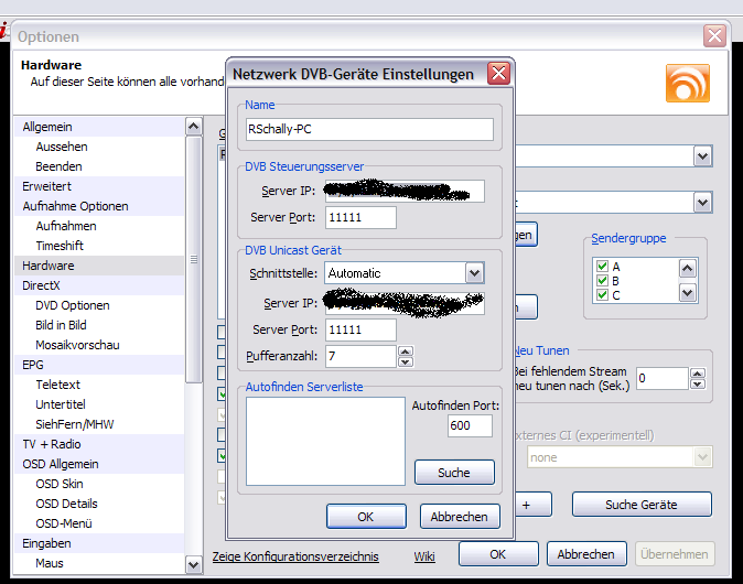

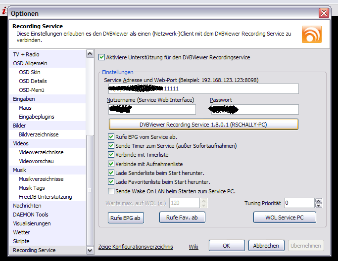

RSchally Posted June 11, 2011 Posted June 11, 2011 Hallo zusammen, ich bin momentan beruflich in Frankreich und wollte mich von hier aus via Recording Service auf meinen PC zu Hause einloggen, um fernzusehen. RS funzt auch via DynDNS, als Port nutze ich 11111. Zugriff via iPhone funzt wunderbar. Leider habe ich mit dem Laptop Probleme, bekomme absolut keine Verbindung zustande. :-( Ich hab auf dem Server die aktuelle Version des RS und auf dem Laptop hier die aktuelle Version vom DVBViewer laufen. Konfig ist die von meinem Heimrechner (da funzt es via RS), habe lediglich bei den Einstellungen hier auf'm Laptop unter RS (Screenshot anbei) die lokale IP mit der DynDNS-Adresse getauscht. Verbindungstest ist auch erfolgreich, jedoch bekomme ich kein Bild. DVBViewer startet ewig und zeigt dann Standby an, umschalten führt nur zu schwarzem Bild. Sind im Unicast Menü noch Einstellungen zu machen (siehe Screenshot) oder wird gar ein weiterer Port, neben 11111, für mein Vorhaben benöigt?! Würde mich freuen, wenn Ihr helfen könntet. Danke im Voraus!
Lars_MQ Posted June 11, 2011 Posted June 11, 2011 oh ich bezweifle, das du DVB so streamen kannst, dazu musst Du nen internet upload von um und bei 16 mbit haben, damit das zuverlässig läuft... Ich würde probieren, das über VLC auf dem server zu transcodieren und dann auf dem laptop mit vlc wiederzugeben. BTW: DVB Control Server und Streaming Server MÜSSEN unterschiedliche Ports haben UND die ports müssen sich vom Port des Webservers unterscheiden!!!

Lars_MQ Posted June 11, 2011 Posted June 11, 2011 Wichtig ist, den Port für das streaming natürlich auch durch den router zu leiten (und er darf NICHT der Prot des Webservers sein).
