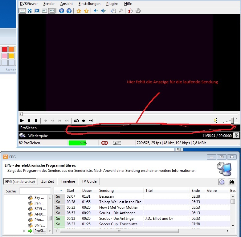

Hatte bis vor kurzem DVBViewer 4.5 + XP SP3 32bit genutzt und alles lief einwandfrei.
Nun bin ich auf Win 7 64bit Ultimate gewechselt und soweit läuft auch alles bis auf das EPG.

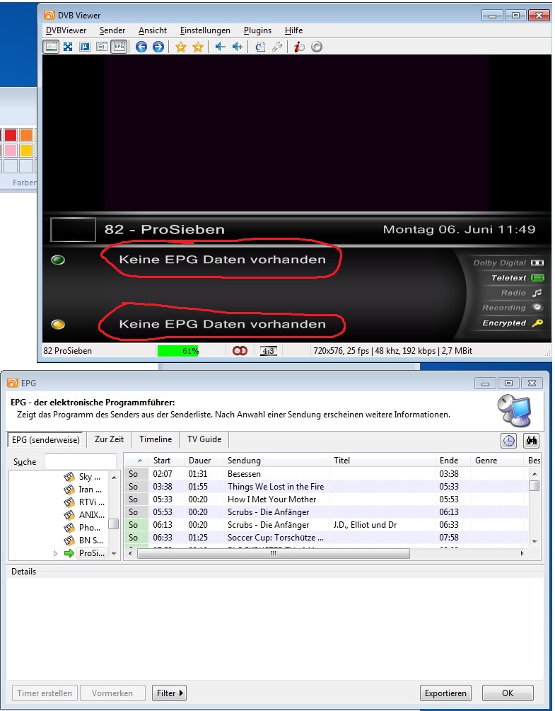

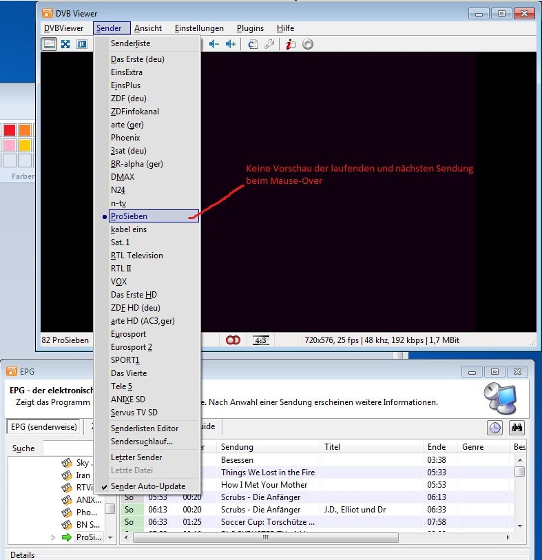

Im EPG-Fenster wird es tadellos angezeigt (EPG wurde auch komplett aktualisiert) nur im OSD (beim Sender wechsel und zurückwechseln) steht immer "Keine EPG Daten vorhanden". In der Senderliste erscheint auch keine Vorschau wenn man mit der Maus über den Sendernamen fährt.
Habe es mit der 4.5, 4.6.0.1 und 4.8.1 versucht, bei allen habe ich die gleichen Probleme.
Vielleicht ist das Problem schon bekannt und mir kann jemand helfen.
Vielen Dank im voraus.
Bilder zur Veranschaulichung angefügt.

Hast du die Screenshot's und Support.zip heute erstellt? Dann stell mal das richtige Datum ein...
Aber das wäre wohl zu einfach.... :D
Edited by son goku
Vielen Dank das war es !!!
Das hat mir den Montag gerettet.
Hatte tatsächlich das falsche Systemdatum eingestellt (um genau eine Woche geirrt). Manchmal sind es halt die kleinen Sachen. :)
