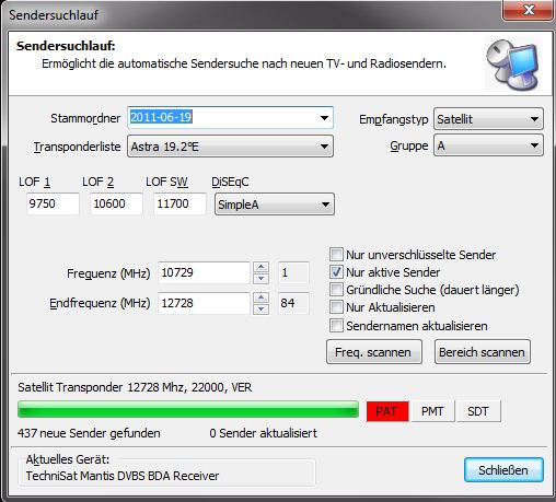

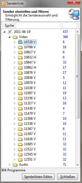

ich habe das Problem, dass ich keine deutschen Sender (ikl. HD) scannen kann.
Englische, französische, AlJazeera usw. alles einwandfrei, ÖR, Dritte, arte und HDs laufen nicht.
Das Problem habe ich mit Pro, TE und auch dem WinMediaCenter
Logischerweise lief vorher alles und von heute auf morgen...
Nach Bedienung der Suche habe ich zwar hier und da was gefunden, jedoch half mir die dortige Erklärung verständnismäßig überhaupt nicht weiter.
Zumal ja es auch eine Zeit gab, in der alles lief und ich auch im Haus sonst noch 2 Technisat Digicorder ordnungsgemäß laufen habe.
Watt mache ich falsch?
Danke & Grüße

Mir fällt auf, dass die Frequenz der deutschen Sender ausgelassen wurde!
Da habe ich grade auch keine wirkliche Idee mehr.
