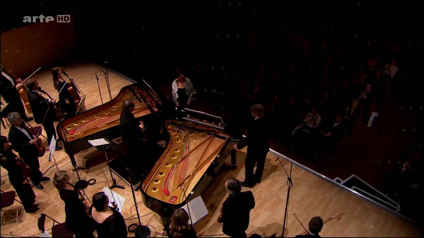

Mike1978 Posted June 30, 2011 Posted June 30, 2011 (edited) Hi, ich weiß, es gab erst diesen Thread: http://www.DVBViewer.tv/forum/topic/45726-ard-hd-zdf-hd-arte-hd-bildschirm-groesstenteils-grun/ Bei dem User lag es aber wohl an irgendeinem CI-Modul, was bei mir nicht der Fall ist, also ein neuer Thread. Bei mir hat sich die alte Weisheit "never change a running system" mal wieder bewahrheitet. Um es kurz zu machen: Ich hatte jetzt auf meinem HTPC 4 Jahre lang WinXP problemlos im Einsatz, alles lief rund, auch die HD-Sender waren einwandfrei. Nun habe ich jedoch (um DXVA2 und EVR nutzen zu können) das System neu aufgesetzt und zwar mit Win7 x64. Resultat: - Cyberlink 10 Codecs + EVR Custom + Aero = Klötzchenbildung und teils grünes Bild auf ALLEN HD-Sendern - Cyberlink 10 + Overlay = keine Klötzchen, dafür Tearing und logischerweise hohe Auslastung - Arcsoft Codecs + EVR Custom + Aero = Das Erste HD, ZDF HD einwandfrei, aber ArteHD + Anixe HD Klötzchen und teils grünes Bild - SD-Sender laufen super Ich verwende: - Win7 x64 SP1 - AMD Athlon II X2 3 GHZ - ASRock AliveDual-eSata2 Board - Technisat Skystar HD 2 - 4 GB Ram - Ati Radeon HD4650 (PCIx), Catalyst 11.6, TV per HDMI angeschlossen - DVBViewer 4.8.1 Codecs stehen mir zur Verfügung: - Cyberlink 10 - Arcsoft - ffdshow - AC3Filter Siehe auch support.zip Was hab ich schon gemacht? - den Merit des Cyberlinks erhöht - den Microsoft DTV-Decoder deaktiviert - Aero an / aus - Skystar Treiber neu installiert - testweise das SAF-Pack installiert (wegen Cyberlink 11, aber keine Besserung) - mit dem WIN7 Filter Tweaker die bevorzugten Codecs eingestellt, die Windows verwenden soll - keine Discontinuities im DVBFilter Um es nochmal zu betonen: auf dem XP-System lief HD einwandfrei, und zwar alle Sender. Also kann man schon mal Dinge wie schlechte Verkabelung, schwaches SAT-Signal ausschließen. Ich bin für jeden Tip dankbar! support.zip Edited July 4, 2011 by Mike1978 Quote
Mike1978 Posted July 3, 2011 Author Posted July 3, 2011 nach viel Rumprobiererei, Codecs neu installiert, zig verschiedene Ati-Treiber probiert, komm ich jetzt wenigstens zu diesem Ergebnis: HD funktioniert bei mir wieder mit diesen Einstellungen - Catalyst 10.6 - EVR Renderer (NICHT custom) - Aero Peek off - Arcsoft Decoder So weit so gut, nur ist damit das nächste Problem verbunden: jetzt hab ich kein OSD mehr. Die Google-Suche sagt, man solle dann auf den YUY2 Farbraum umstellen. Hab ich gemacht, aber befriedigt mich nicht. Erstens wird das OSD dadurch sehr träge, zweitens stimmt dann das Mini-EPG nicht mehr beim Anschauen von Aufnahmen / Videos. Was gibt es hier noch für Möglichkeiten? Ist es überhaupt normal das man mit dem normalen EVR kein OSD mehr hat? Kann ich mir nicht vorstellen Quote

Mike1978 Posted August 11, 2011 Author Posted August 11, 2011 (edited) so leicht geb ich nicht auf :-) nach wochenlangem Testen war ich kurz davor mir entnervt eine Nvidia zu holen --> Schnauze voll von den Ati-Treibern. Was ich nach zig Installationen und Rumprobieren jetzt erreicht habe: Ruckelfrei und ohne Artefakte läuft bei mir nur der Microsoft Codec... seltsamerweise! Ausgerechnet den hatte ich von Anfang an deaktiviert und ignoriert. Das Problem mit dem grünen "Matrix-Geflimmere", siehe Bild oben, herrscht dennoch. Mit einem Trick kann ich das aber beheben: beim Hochfahren des Rechners --> Flimmern. Schalte ich dann einmal von Aero um auf Windows-Basis -->Flimmern weg. Schalte ich dann wieder zurück auf Aero --> Flimmern immer noch weg. Muss man das verstehen? Wenn ich nur die Ursache wüsste. Es können doch nicht alle CCCs der letzten 2 Jahre Müll sein? Vorallem geht es mir nicht ein, dass ich mit den Cyberlink Codecs (egal ob 9, 10 oder 11) nur noch Pixelbrei bekomme, der Microsoft aber läuft... Ach ja: o.g. trifft bei mir natürlich nur bei HD zu. SD läuft ja anstandslos. Edited August 11, 2011 by Mike1978 Quote
