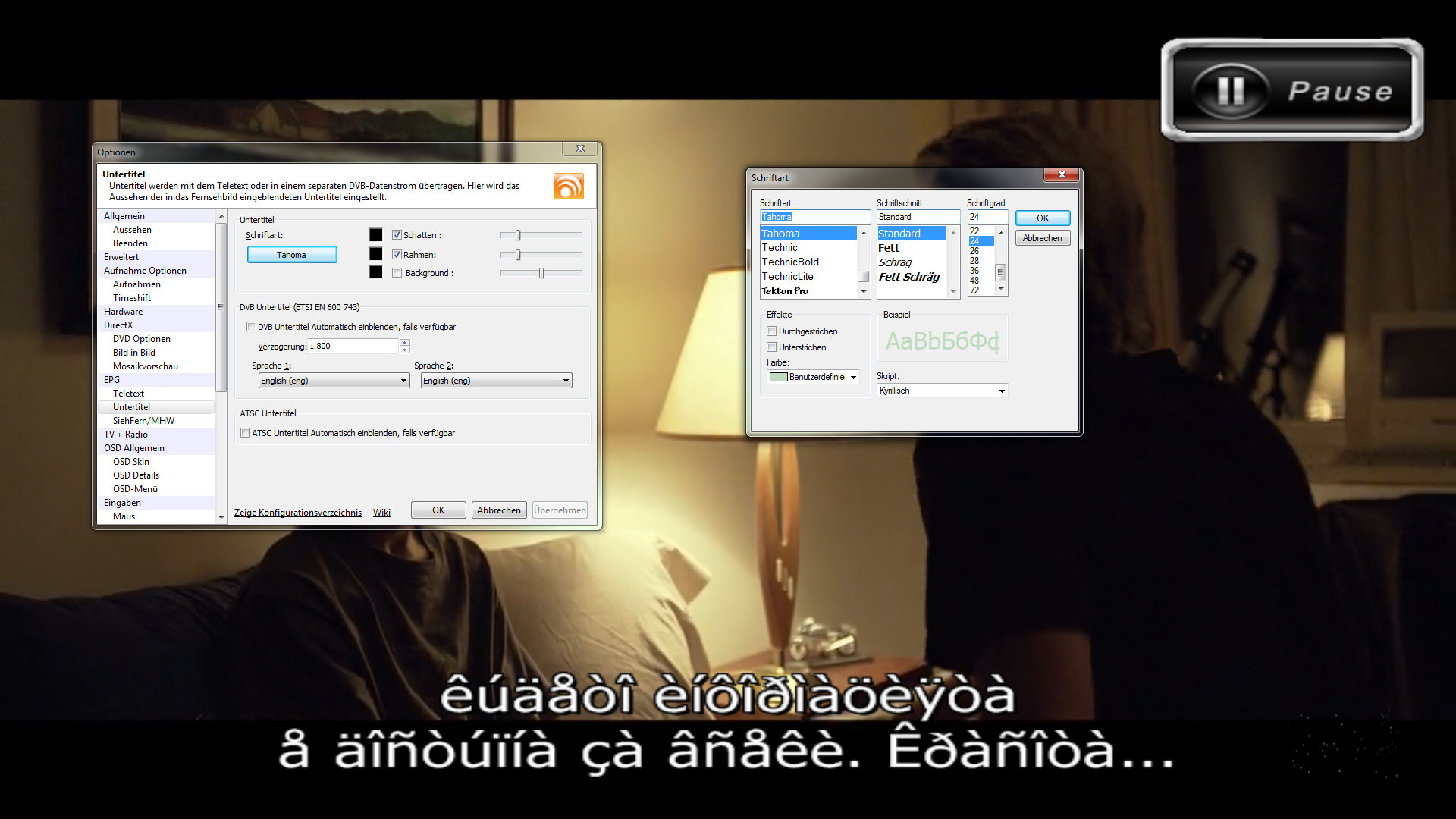

auf dem Bild sieht man es am Besten:
Schriftart und Skript wurden korrekt eingestellt, trotzdem erscheinen die Untertitel im falschen Zeichensatz.
Ich habe auch schon versucht, Sprache 1 und Sprache 2 umzustellen, hat aber auch Nichts gebracht.

Die Schrift Einstellungen beziehen sich glaube ich nur auf die Untertitel die direkt durch den DVBViewer dagegengestellt werden.
Und bei MP4/MKV kümmert sich darum glaube ich weitgehend der Splitter/Decoder.
Und die Spracheinstellungen beziehen sich nur darauf, welcher DVB/ISDB Untertitel angezeigt wird, wenn ein Sender mehrere Untertitel Spuren anbietet.
Öffne mal während der Wiedergabe unter Ansicht > Filter die Splitter/Decoder Einstellungen. Eventuell kannst du da was diesbezüglich einstellen.

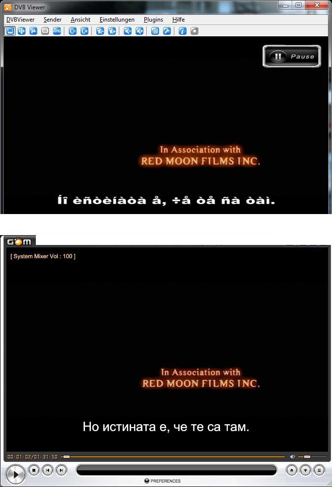

da ich keine Antwort bekomme, versuche ich es nochmal. Anbei ein Screenshot-Vergleich der Untertiteldarstellung einer MKV-Datei mit dazugehöriger SRT-Datei durch DVBViewer und durch den GOM-Player. Beide Player wurden intern auf kyrillisches coding umgestellt. Beim DVBViewer musste "Stream 0" aktiviert werden, damit überhaupt etwas dargestellt wird.
Ich kann natürlich auch dem GOM-Player nutzen, aber die Idee dieses Forums ist es doch auch, Hilfe bei der Entwicklung zu bieten und dadurch auch Hilfe zu erfahren.
