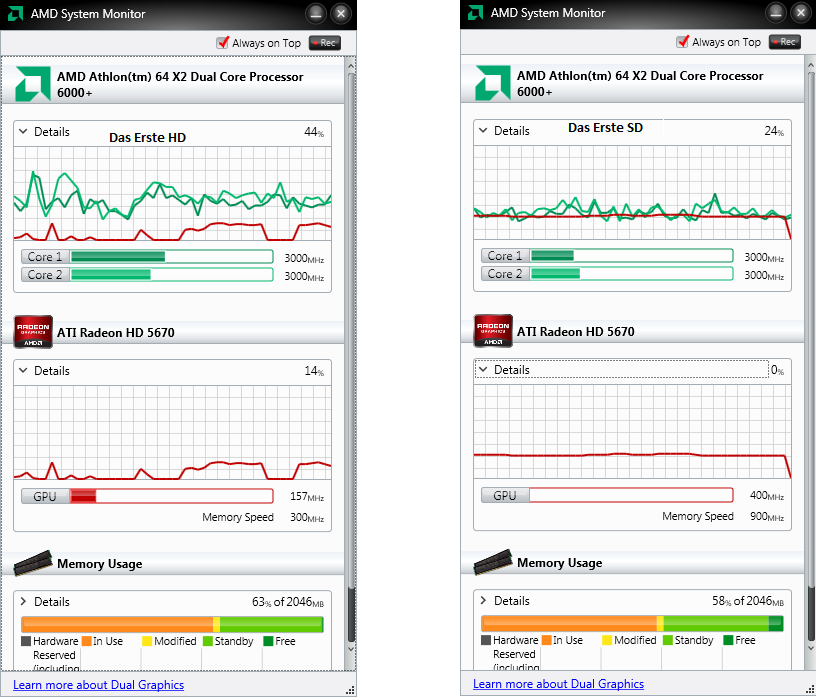

Herr Rossi Posted August 2, 2011 Posted August 2, 2011 Hallo zusammen, Ich habe da ein Problem bei der Wiedergabe von HD Inhalten. Alles was H.264 codiert ist verursacht bei meinem HTPC eine Prozessorlast von 60 - 80%, dabei langweilt sich meine Grafikkarte bei nicht konstanten 0 - 10%. Als Decoder benutze ich PowerDVD 11 mit aktiviertem DXVA, ffdshoh als Video Postprocessor. Wenn ich ein File direkt über PowerDVD abspiele, funzt alles (CPU 15%, GPU 45%). Was kann ich tun? BR Herr Rossi Antec Media Center Fusion Gigabyte GA-MA78GM-S2H Radeon HD 5670 Hauppauge WinTV NOVA HD S2 AMD Athlon64 X2 6000+ 2048 MB Kingston DDR2 RAM support.zip Quote

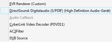

nuts Posted August 3, 2011 Posted August 3, 2011 ffdshow raw video filter Damit ist kein DXVA möglich! Die richtige Kette wäre: DVBSource => Cyberlink Decoder => EVR Custom ( bzw. VMR9 Custom unter WinXP) Sieht das bei dir auch wirklich so aus? Quote

Herr Rossi Posted August 3, 2011 Author Posted August 3, 2011 so habe die Änderungen übernommen, bei SD scheint die Grafikkarte nun wirklich gewillt mitzumachen. Das Problem liegt aber weiterhin beim HD, siehe Bild und hier die Filtereinstellungen (DXVA aktiviert) BR Herr Rossi support.zip Quote
dbraner Posted August 4, 2011 Posted August 4, 2011 Nur um sicher zu gehen (nicht um Dich zu nerven): Klick mal auf Ansicht->Filter->Cyberlink und prüfe, ob da wirklich der Haken oder was auch immer bei DXVA gesetzt ist. Ich frage deshalb, weil es ab und zu vorkommt, dass der Decoder das "vergisst". Bei mir hat in diesem Fall geholfen, DXVA direkt in PowerDVD zu aktivieren. Quote

Herr Rossi Posted August 4, 2011 Author Posted August 4, 2011 Wunderbar, der Lüfter bei HD ist aus. Die Grafikkarte tut endlich mal was für ihr Geld(GPU 45% Last, CPU 20%). Das Abschalten des Postprocessors und der MS Decoder waren die Lösung. Vielen Dank Herr Rossi Quote
