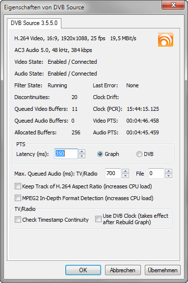

getilus Posted September 16, 2011 Posted September 16, 2011 Was kann ich als nächstes tun? Überprüfen, ob Discontinues kommen..... Gruß Quote
guenti51 Posted September 16, 2011 Posted September 16, 2011 Das kannst du über Ansicht-->Filter-->DVB Source prüfen. Quote
Lisino Posted September 16, 2011 Author Posted September 16, 2011 Danke, Euch beiden. Aber prüfen auf was? Quote
guenti51 Posted September 16, 2011 Posted September 16, 2011 http://de.DVBViewer.tv/wiki/DVB_Source http://www.DVBViewer.com/griga/DVBSource%20D/DVBSource.html Quote
Lisino Posted September 16, 2011 Author Posted September 16, 2011 Die Frage nach den Discontinues muss ich ganz klar mit ja beantworten. 20 nach nicht mal 5min. Was kann ich tun um das abzuändern? Quote
getilus Posted September 17, 2011 Posted September 17, 2011 Die Frage nach den Discontinues muss ich ganz klar mit ja beantworten. 20 nach nicht mal 5min. Was kann ich tun um das abzuändern? Dann ist für die Ruckler nicht der DVBV verantwortlich, sondern der Empfang. Überprüfe die Empfangsanlage (bei SAT die Schüssel, Kabel, Stecker, Dosen, Verteiler usw. und bei KABEL: Verstärker, Kabel, Stecker, Dosen, Verteiler usw.) Gruß Quote
guenti51 Posted September 17, 2011 Posted September 17, 2011 Neben dem Empfang kann es aber auch noch andere Ursachen haben, wie Griga hier schreibt: http://www.DVBViewer.com/griga/DVBSource%20D/DVBSource.html Discontinuities (nur TV/Radio und TS-Dateien): Zählt die Anzahl der Lücken im Transportstream seit dem letzten Stop-Run-Übergang durch Überwachung des Continuity Counters im TS-Header. Eine ständig anwachsende Anzahl Diskontinuitäten ist ein Zeichen für Empfangs- / Hardware- / Treiberprobleme und führt zu Wiedergabestörungen Quote
