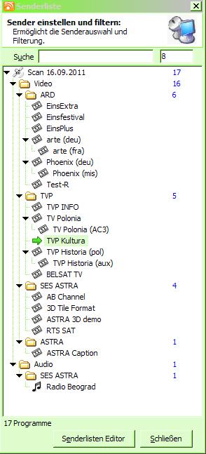

post-99624-0-80423200-1316187986_thumb.jpgHallo zusammen
Beim Scannen von Sendern erhalte ich nur 16 Videosender und einen Radiosender.
Wo liegt das Problem?
Kabel und Schüssel mit Doppel LNB sind ok, da ich mit einem anderen Reciver keine Probleme habe.
Gruß Peter
Das ist in der tat wenig. Die sender scheinen alle im unterband zu liegen, aber selbst dort gibt es wesentlich mehr. Wie scannst du? Mit einer vorgefertigten transponderliste, die im installationspaket enthalten ist? Twin-LNBs können problematisch sein. Hast du mal die kabel gewechselt und/oder den receiver abgeklemmt?
