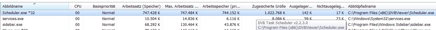

Wenn ich die Scheduler.exe starte, dann fängt etwa 30 min nach dem Start der Mauszeiger an sich im 5 sekunden Takt in eine Sanduhr zu ändern.
Die Sanduhr ist immer nur für einen kurzen Moment zu sehen. Es wieder holt sich jede 5 Sekunden. Dieses Ticken ist auch auf anderen Fenstern zu sehen (Firefox, Explorer)
Der Speicherverbrauch der Scheduler.exe steigt in den ersten Stunde auf ~70 Mb und steigert sich auf Gigabyte grösse, wenn der PC 24/7 läuft. (sieh Bild). Nach einem Tag ist die größe auf ca. 1gb gestiegen. Ich hatte auch schon werte von 1.8 gb!
Wenn ich den DVBViewer beende, hört das ticken des Mauszeiger auf, der Speicherverbrauch der .exe bleibt auf dem aktuellen Wert stehen, wächst aber nicht weiter,
Manchmal stürzt die scheduler.exe einfach ab, dann kann der Scheduler nur noch durch den Taskmanager beendet werden.
Ich konnte heraus finden, dass die Scheduler.exe jede 5 sekunden genau 248 mal auf alle aktuellen *.JOB Dateien in C:\windows\tasks zugreift.
Das Problem war auch schon bei 4.8.1 vorhanden.
btw. in der support.zip steht immer noch ..."Version">DVBViewer V4.8.1.0... obwohl ich schon auf 4.9 geupdated habe.
Und die Videocard wird auch falsch erkannt. Momentan ist eine nVidia verbaut.

Warum läßt du denn den Scheduler permanent laufen?Im Normalfall wird er doch nur beim beenden des DVBViewer aufgerufen um die Task anzulegen.
Der kann für bestimmte Funktionen auch permanent laufen. Hast du für deinen Account ein Passwort vergeben und die Informationen korrekt im Scheduler eingetragen? Werden denn Jobs angelegt?
Ja, die Jobs werden seit jeher korrekt angelegt und erscheinen auch im Aufgabenplaner und werden auch korrekt ausgeführt.
Mir ist eben aufgefallen, dass dieses Ticken erste wieder auftritt, wenn ein neuer Film für die Aufnahme programmiert wird, wenn sich also an der timers.xml etwas ändert.
Das ist kein kritischer Bug, aber es nervt, ständig die scheduler.exe neu starten zu müssen weil dem System 1gig Ram fehlt...
Ich empfehle Dir den Recording Service, dann brauchst Du auch keine scheduler.exe
mehr und hast auch sonst ansich nur Vorteile durch den Recording Service.
Das ist mir durchaus bekannt,daher auch meine Frage nach dem Warum(ist vielleicht gar nicht nötig) und dem Satz mit dem Normalfall ....
Eine gute Alternative zum Scheduler wurde mit dem RecService ja schon genannt.
EventGhost bietet auch einige der Funktionalitäten vom DVB Task Scheduler.
http://de.DVBViewer.tv/wiki/EventGhost
Beim DVB Task Scheduler direkt würde ich keine Änderungen mehr erwarten (außer jemand anderes kann die Pflege übernehmen).
Hartwig, Entwickler der den betreut hat war schon seit über einen Jahr nicht mehr hier im Forum.
