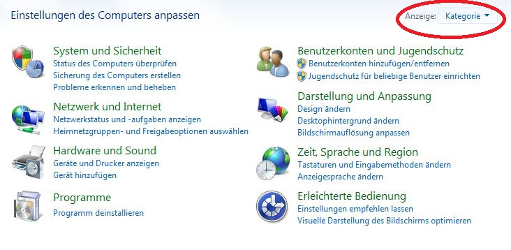

Joshua06 Posted October 5, 2011 Posted October 5, 2011 @Joshua66: den Punkt Medienfunktionen gibt es bei mir nicht. In der Systemsteuerung hat du oben rechts verschiedene Möglichkeiten der Darstellung (Anzeige), klicke auf den Pfeil und dann auf "Kleine Symbole". Jetzt sollte unter Anderem auch dieser Punkt sichtbar werden. Quote

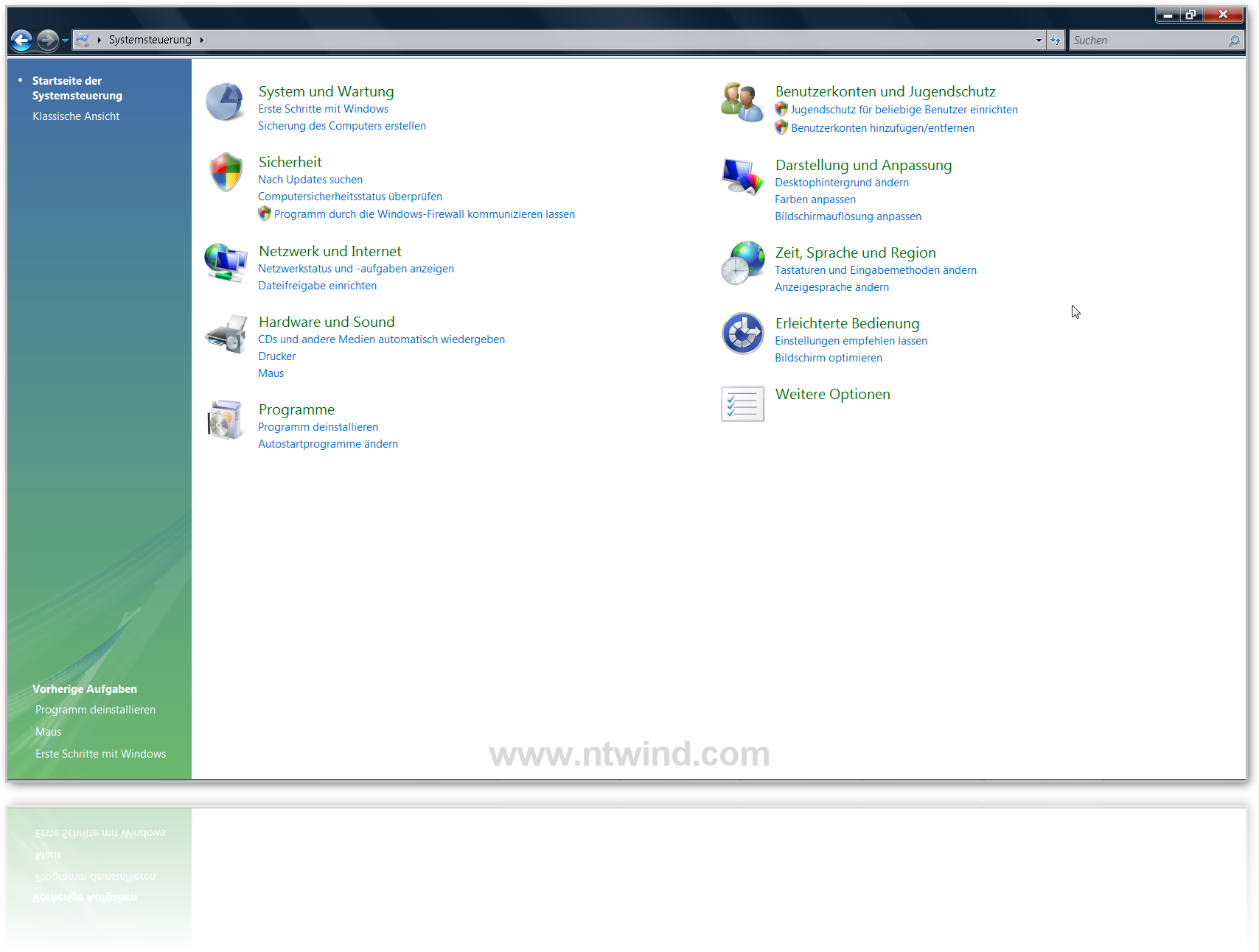

Otternase Posted October 5, 2011 Author Posted October 5, 2011 Auch hier muss ich leider passen. Installiert ist Visat 64 Ultimate und da sehe ich leider oben rechts in der Systemsteuerung keine Darstellungsmöglichkeiten Quote
Joshua06 Posted October 5, 2011 Posted October 5, 2011 Ok, steht bei dir auf klassicher Ansicht (siehe links) Aber klicke unten einfach auf "Programme deinstallieren Autostartprogramme ändern". Jetzt kommst du zu einer Ansicht, mit der du unter dem Link von mir verfahren kannst. Quote
