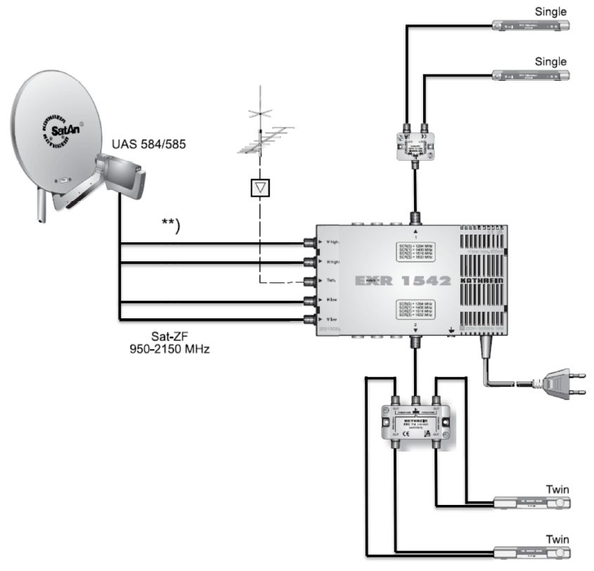

Ich habe zu Hause in meinem HTPC 2x die TT S2-3200 eingebaut.
Bisher hatte ich ein SAT-Lösung mit einem Quad-LNB wobei ich direkt vom LNB in die TV-Karte gefahren bin.
Nun möchte ich die Anlage erweitern und muss deshalb auf eine Einkabellösung umsteigen.
Es kommt ein weiterer PC mit Twin-Tuner-Karte (Digital Devices Cine S2 V6) dazu.
Nun meine Frage:
Funktionieren die TT S2-3200 an einer Einkabel-SAT-Anlage?
Das gedachte Verkabelungsschema findet ihr im Anhang.
Vielen Dank für eure Hilfe.
Thomas
Laut Rückmeldungen mehrerer Anwender ja.
Einkabel-Anlage ist zwar ein weiter Begriff - es gibt verschiedene Arten - aber da der Kathrein EXR 1542 laut Datenblatt die Norm EN 50494 ("Unicable") erfüllt, passt das.
