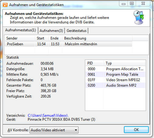

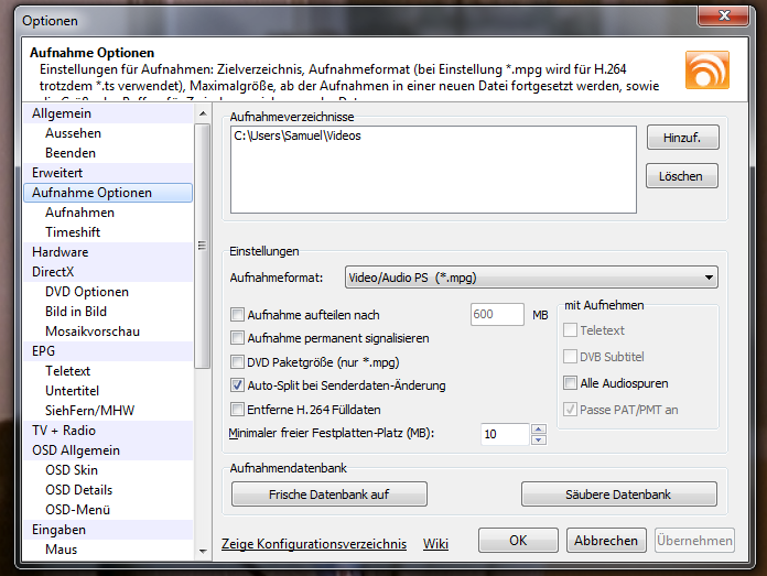

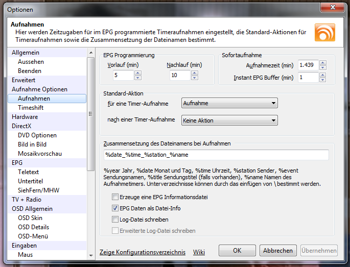

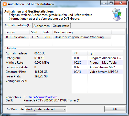

smmovi Posted October 7, 2011 Posted October 7, 2011 Servus, ich habe das Problem, wenn ich etwas über den Timer (Aufnahme-Programmierung) aufnehmen möchte, das nur eine 0Byte-Datei erstellt wird. Ich habe die neuste DVBViewer version (4.9.0.0). Wenn ich aber manuell Aufnehme, dann wird auch eine Aufnahme-Datei erstellt. Ich habe noch vier Screenshots angehängt (meine Aufnahme-Einstellungen und die verschiedenen Aufnahme-Statisiken): Ich hoffe Ihr könnt mir weiterhelfen. Quote
Tjod Posted October 7, 2011 Posted October 7, 2011 Aktivire mal das erstellen der Erweiterte Log-Datei http://de.DVBViewer.tv/wiki/Optionen_Aufnahmen#Log-Datei_schreiben Und Starte den DVBViewer mal über Startmenü > Programme > DVBViewer > Support > Debug Mode und reproduziere das Problem 2-3 mal und poste dann nochmal ein support.zip und das Aufnahme log zu den fehlerhaften aufnahmen. Quote
