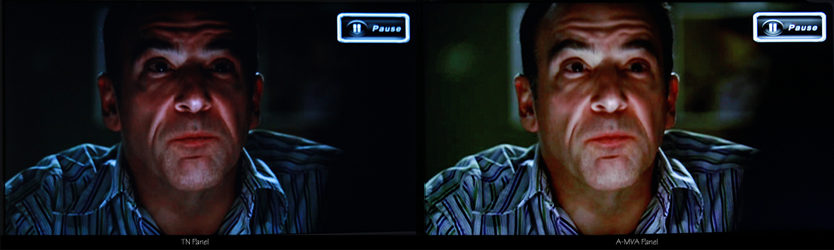

RyoBerlin Posted October 8, 2011 Posted October 8, 2011 (edited) Insbesondere seit ich hier ein VA statt einem TN Panel habe... welches auch in dunkleren Bereichen noch Details anzeigen kann.... habe ich das Problem bei Filmen (z.B. Kabel1 Criminal Minds) dauernd Artefakte zu sehen. Wenn ich im Nvidia Treiber Gamma auf +0.75 Stelle saufen die meisten Artefakte im Dunklem ab. Aber dann wird natürlich das gesamte Bild dunkler. Fernseher haben ja Bildverbesserer um etwaige Artefakte etc. auszuglätten. Da 90% des Sendematerials derartige Qualität hat ist die Frage, gibt es nicht irgendein Plugin für Bildverbesserung um so etwas zu verbessern? Edited October 8, 2011 by RyoBerlin Quote

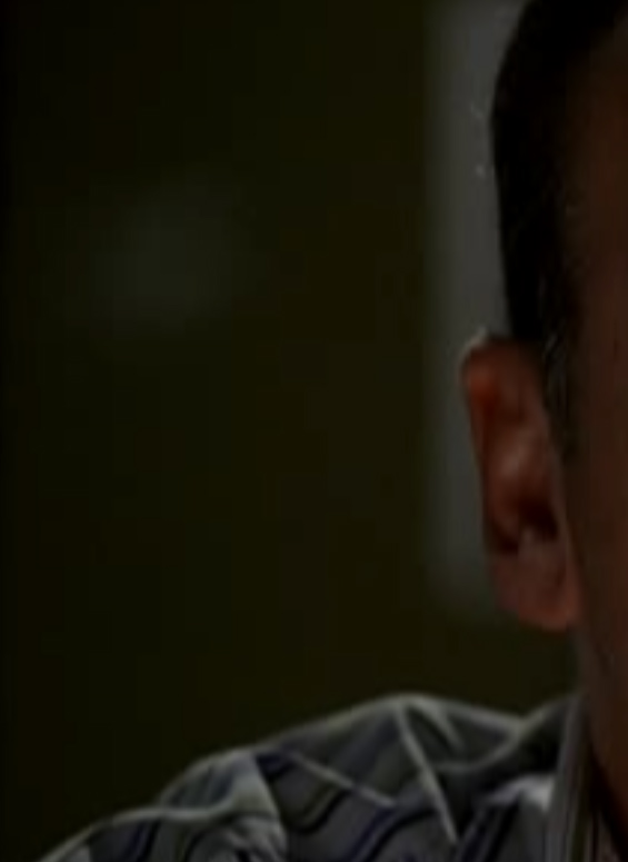

RyoBerlin Posted October 8, 2011 Author Posted October 8, 2011 Habe ich bei FullHD Blu-Ray Filmen aber auch. Allerdings abgeschwächt. Dort sehe ich auch prima das bildrauschen... aus 3 Metern natürlich nicht mehr. Die Artefakte im SD Material schon... hab hier mal Vergleichsbilder geschossen. Quote

wedok Posted October 14, 2011 Posted October 14, 2011 (edited) ich nutze ffdshows "deband" (threshold 2, radius: 16) um die groben farbverläufe die durch die komprimierung entstehen wieder zu "glätten". das bild wird minimal matschiger und es entstehen 100hz ähnliche ränder aber alles besser als in dunklen szenen in die gute alte c64 zeit zurückversetzt zu werden original: mit deband filter: Edited October 14, 2011 by wedok Quote
