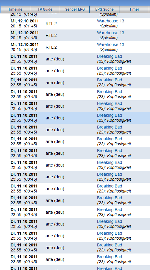

mindcry Posted October 12, 2011 Author Posted October 12, 2011 Sind die Timer eventuell deaktiviert? Leider nicht. Die Timer sind aktiviert und er startet ja quasi auch die Aufnahme. Den unter Status wird die Aufzeichnung angezeigt. Aber er schreibt halt nichts auf die Platte. Im Status bleibt die Anzeige der Datenmenge auch 0. Und wenn man in die Aufzeichnungshistorie schaut, werden viele Einträge für die gleiche Aufzeichnung generiert.
mindcry Posted October 12, 2011 Author Posted October 12, 2011 Anbei ein Screenshot von der Aufzeichnungshistorie.
