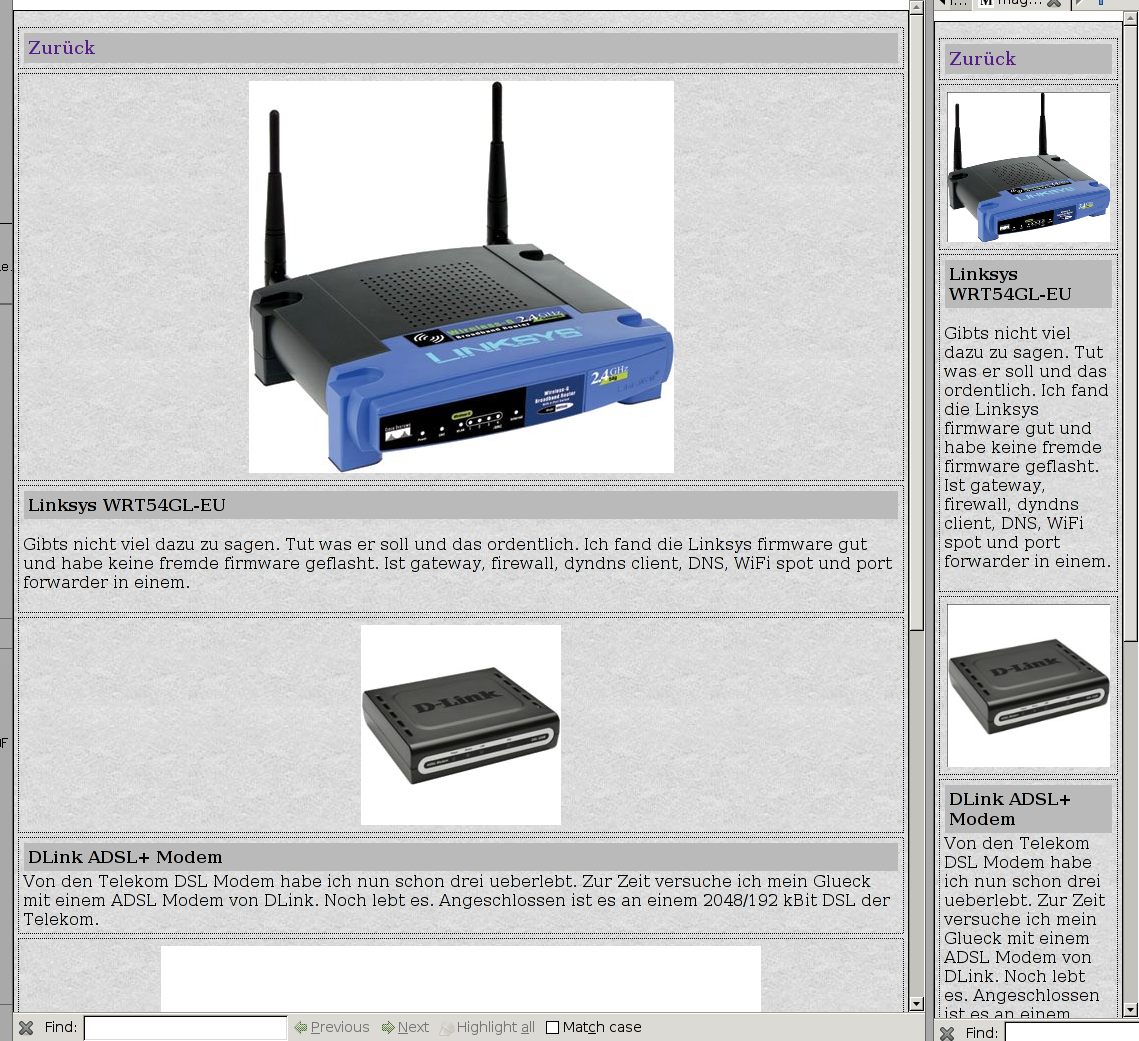

mague Posted May 15, 2012 Posted May 15, 2012 Ich habe vor einiger Zeit einen Prototypen fuer frei skalierbare Webseiten entwickelt. Es basiert auf openmobile und etwas CSS. Skaliert von Smartphone bis fullscreen am PC. Wenn jemand ein nettes WebIf fuer den RS ohne grossen bloat daraus bauen will, der soll sich per PM melden. Dann geb ich das gerne weiter.
