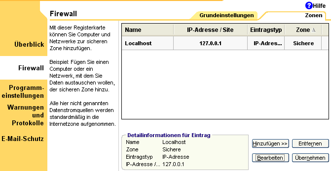

Griga Posted September 4, 2004 Posted September 4, 2004 Also ZoneAlarm unterscheidet zwischen einer Internet- und einer sicheren Zone. Man kann bestimmte IP-Adressen, Hosts/Sites oder Subnetze der sicheren Zone zuweisen und dafür Zugriffe separat erlauben. Alles, was man dort nicht einträgt, wird automatisch der Internet-Zone zugerechnet. Ich habe dort z.B. Localhost 127.0.0.1 eingetragen, wegen dem Virenscanner (die müssen ja neuerdings mit dem M$-Sicherheitscenter kommunizieren können). Aber wie ich das für den DVBViewer/WinLIRC konfigurieren müsste, könnte ich auch nicht auf Anhieb sagen. Lars? Quote

Griga Posted September 5, 2004 Posted September 5, 2004 Wenn Lars recht hat, und du Localhost der "Trusted Zone" hinzufügst, müsste es eigentlich auch bei verbotenem Internetzugang funktionieren (siehe angehängtes Bild). Quote
catweazle Posted September 5, 2004 Author Posted September 5, 2004 Wenn Lars recht hat, und du Localhost der "Trusted Zone" hinzufügst, müsste es eigentlich auch bei verbotenem Internetzugang funktionieren (siehe angehängtes Bild). Stimmt. Funktioniert. Quote
