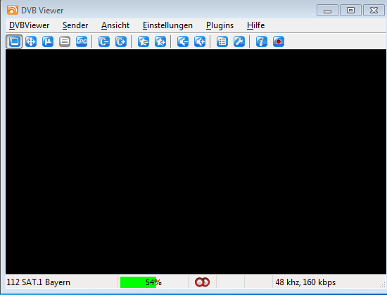

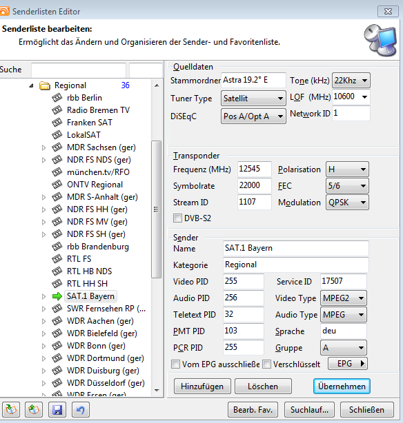

Habe die Senderliste vom PC zum Laptop kopiert, einzig bei der SAT1Bayern Frequenz 12545H habe ich Empfang. Allerdings kein Fernsehn sondern da läuft irgendein spanischer Radiosender oder so ?? Bild anbei.
Hast du diese Versuche am selben Satkabel gemacht?
PeterF
Ja hab ich, am Empfang und der Skystar kann es definitiv nicht liegen, da alles am PC funktioniert.
