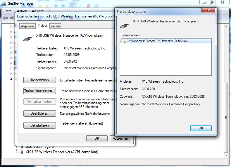

CiNcH Posted January 14, 2013 Posted January 14, 2013 Ich verwende schon seit Jahren das von Tjod verlinkte ExTen Plugin ohne jegliche Abstürze, allerdings stets unter Win32... Evtl. mal einen anderen Treiber probieren. Da gibt es ja diverse. Ich verwende hier den folgenden: Keine Ahnung mehr, wo ich den her habe, evtl. hier, 'X10 USB Wireless Remote Drivers'. Die Windows Online Treiber Datenbank hat glaub auch einen Treiber aus der 'ACPI-compliant' 6.x Serie. Quote
