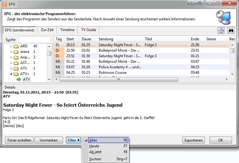

Mit der Taste EPG (gelbes Fernglas) erhalte ich die Darstellung immer nur des betreffenden Tages.
Suche ich in diesem Fenster "EPG" mit der Taste "schwarzes Fernglas", so erhalte ich zusätzlich auch die Ergebnisse des z.B. nächsten Tages.
Früher habe ich die Ergebnisse der nächsten z.B . 7 Tage dargestellt bekommen (Startpunkt ab der aktuell startenden Sendung).
Wie kann ich dieses wieder einstellen??
Danke.
nein, Vielen Dank: "Filter" wars. Gewusst - wo.
habe alle Einstellungen/Optionen/EPG geprüft, aber natürlich nichts gefunden.

Ich habe auch nur einen Tag bei der Senderliste (über F7).
Bei Filter steht bei mir "Alles":
Bei 3 PCs ist es das gleiche...
