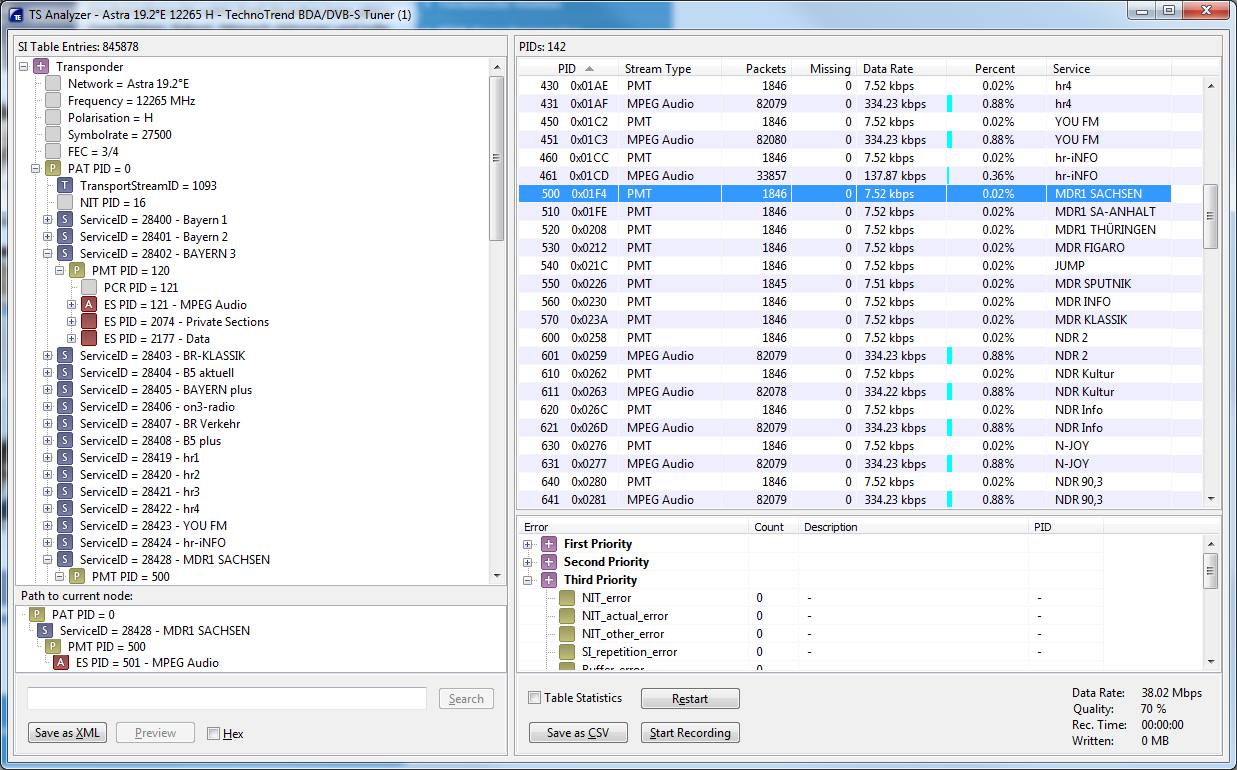

Ja, es war das komplette MDR Bouqet betroffen.
Aufgefallen ist mir das gestern Abend, da das Technisat Internetradio bei uns in der Küche gestreikt hat und beim Ausweg auf den Recordingservice "MDR Sachsen" via Astra auch stumm geblieben ist. Im Laufe des späten Vormittag wurde das aber seitens von MDR behoben.
Christian
Ein weiteres Problem: Es ist zur Zeit nicht ratsam, den Radiosender hr1 auf Astra mit dem DVBViewer einzuschalten. Fehlerhafte RDS- bzw. Radiotext-Daten mit falschen Längenangaben bringen den RDS-Parser des DVBViewers aus dem Tritt und führen dazu, dass unkontrolliert Speicherinhalte überschrieben werden, mit allen möglichen Folgen ;)
Hier gibt es beim Beenden des DVBViewer Pro Zugriffsverletzungen, und Konfigurationsdateien werden nicht gespeichert. Im DVBViewer GE kommt es sogar im Sekundentakt zu Zugriffsverletzungen, und das Programm lässt sich eventuell nicht mehr normal beenden.
Wer den Sender trotzdem hören will, sollte vor dem Einschalten von hr1 folgenden Work-Around anwenden: Im Sendereditor für hr1 die Teletext-PID 999 eintragen, dann auf Übernehmen klicken. Der DVBViewer erwartet dadurch die RDS-Daten in einem separaten Stream, den es jedoch nicht gibt, und verzichtet darauf, den Datenschrott im Audiostream zu lesen.
Ein Fix, der dafür sorgen wird, dass das Problem in zukünftigen DVBViewer-Versionen nicht mehr auftritt, ist bereits gefunden.
