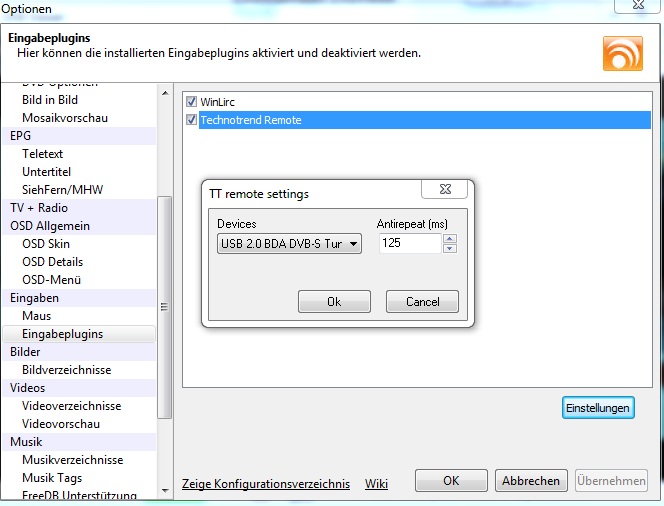

Während der Installation habe ich dann auch die nötigen Hardwaredateien ausgewählt welche ich für die TT s2 3600 Fernbedienung brauche. Er hat dieses Microsoft Visual C++ installiert und das Plugin ttremote.dll runtergeladen welches sich im Ordner C:\Program Files (x86)\DVBViewer\Plugins befindet, aber danach kam eine Meldung, dass der Rest nicht heruntergeladen werden konnte. Ich sollte die Internetleitung kontrollieren oder nach meinen Nutzerdaten schauen.
Dann habe ich unter Optionen -> Eingabe -> Input Plugins das Plugin Technotrend Remote ausgewählt und unter Einstellungen das vorhandende Devide ausgewählt. (siehe Bild)
Dann habe ich unter Eingaben die .remote Konfirgurationsdatei von S2 3200 hochgeladen, die ich hier im Forum gefunden habe, weil die Fernbedienung ja genau die selbe ist.
Leider funktioniert die Fernbedienung immer noch nicht. Nach einer Stunde habe ich jetzt aufgegeben und hoffe auf eure Hilfe.

ok ich habs hin bekommen! hab einfach das ganze nochmal installiert und genau so gemacht wie oben beschrieben und auf einmal funktionierte es!!
