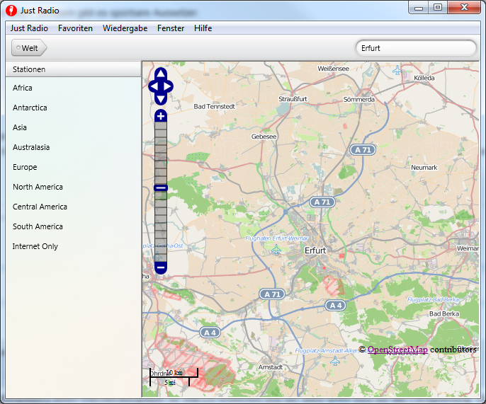

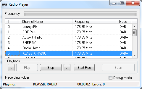

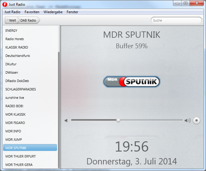

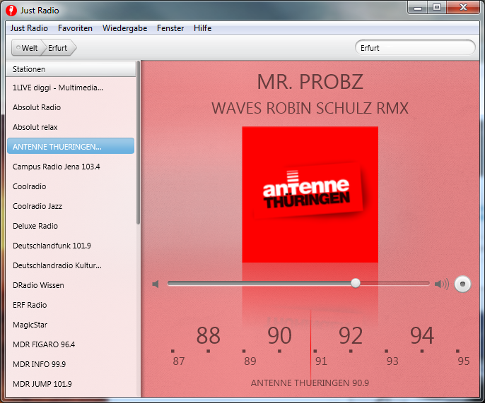

hackbart Posted July 3, 2014 Posted July 3, 2014 Der Noxon Stick ist von TerraTec, inwieweit es ein Update der Radiosoftware gibt weiß ich nicht. Ehrlich gesagt fand ich die immer ziemlich klobig. Es gibt ein paar andere nette Radioplayer für DAB (http://www.ukwtv.de/cms/downloads-aside/281-dab-player-von-andreas-gsinn.html), aber soviel kann ich versprechen: Justradio ist echt gut und DAB läuft seit heute vormittag vorzüglich. Ich verzichte jedoch auf alles was nicht in FIC und MSC Daten steht und größere Einstellungsmöglichkeiten gibt es auch nicht. Soll heißen Journaline interessiert mich überhaupt nicht und dementsprechend werden alle möglichen Zusatzdaten nicht im Ansatz irgendwo eingebunden. Quote

Basic.Master Posted July 4, 2014 Posted July 4, 2014 Ah, es tut sich was, in Sachen DAB/DAB+. Der Noxon Stick ist von TerraTec, inwieweit es ein Update der Radiosoftware gibt weiß ich nicht. Ehrlich gesagt fand ich die immer ziemlich klobig. Es gibt ein paar andere nette Radioplayer für DAB (http://www.ukwtv.de/cms/downloads-aside/281-dab-player-von-andreas-gsinn.html), aber soviel kann ich versprechen: Justradio ist echt gut und DAB läuft seit heute vormittag vorzüglich. dab.png Ich verzichte jedoch auf alles was nicht in FIC und MSC Daten steht und größere Einstellungsmöglichkeiten gibt es auch nicht. Soll heißen Journaline interessiert mich überhaupt nicht und dementsprechend werden alle möglichen Zusatzdaten nicht im Ansatz irgendwo eingebunden. Wird Justradio eigentlich auch unter XP laufen? Weil mein Aufnahmerechner läuft (noch) unter XP, so dass ich momentan noch die Radio.exe im Einsatz habe, anstatt dem DAB Player von Andreas Gsinn (der unter Windows 7 auf jeden Fall genial ist). "Keine Zusatzdaten", schreibst du...d.h. das XPAD und etwaige andere Subchannels eines Programms (beim BR laufen mittlerweile auf 12D Slideshow/Journaline in einem separaten Subchannel) lässt du in Ruhe und rufst stattdessen die Slideshow via RadioDNS ab (weil bei Sputnik das Senderlogo zu sehen ist)? Hallo, was mich vor allem interessieren würde, wäre eine Mitaufzeichnung des RDS wie beim Sat-Radioempfang mit dem DVBViewer Pro. Damit kann man ja mithilfe von RDSextract bei vielen Sendern die Titel und Interpreten auslesen, die man aufgenommen hat. Die Fraunhofe Software für Noxon konnte das bisher auch nicht und der DABPlayer leider auch nicht. Viele Grüße Webturle Bei DAB/DAB+ ist es per Definition so, dass die RDS-Daten (bei DAB/DAB+ "Dynamic Label (DL)" genannt) mitaufgenommen werden - egal, welches Programm du nimmst. Sie sind im Audio-Datenstrom schon enthalten, im sogenannten XPAD (natürlich muss der Sender Titel/Interpret auch ausstrahlen!). Vor einiger Zeit habe ich ein Programm geschrieben, was diese Daten bei einer DAB/DAB+ Aufnahme anzeigen kann (und noch einiges mehr), es nennt sich XPADxpert. Für massenhaftes Extrahieren der Daten, wie beim RDS Extractor, ist es allerdings nicht gedacht (wobei so ein Export eine Überlegung wert wäre). Es bringt dir also eher was, wenn du bei einem bestimmten Lied nach Titel/Interpret suchst. Quote
