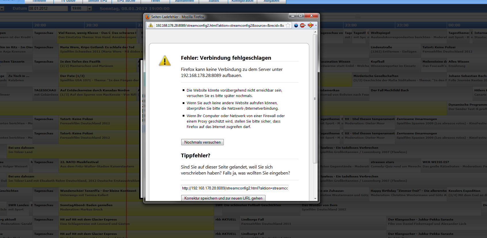

G1N0R0G Posted January 8, 2012 Posted January 8, 2012 (edited) Also ich habe volgendes Problem Ich hoffe ich kanns erklären, bzw. jemand weiß woran es liegt. Also wenn ich auf mein iphone oder anderen PC streamen möchte, entweder in Browser oder mit VLC kommt folgendes Bild. Edited January 8, 2012 by G1N0R0G

G1N0R0G Posted January 8, 2012 Author Posted January 8, 2012 ach srry vergessen zu sagen es hatte schonmal funktioniert.
Lars_MQ Posted January 8, 2012 Posted January 8, 2012 Was hasr Du geändert, dass es nicht mehr geht? Von alleine kommt das nicht
G1N0R0G Posted January 8, 2012 Author Posted January 8, 2012 wenn ich es wüsste würde ich es rückgängig machen Also kann man nicht sagen woran es liegt.. würde eine neuistallation vom recording service helfen?
Tjod Posted January 9, 2012 Posted January 9, 2012 Installiere den aktuellen Recording Service drüber und kopiere die aktuelle FFmpeg.exe ins DVBViewer Verzeichnis.
G1N0R0G Posted January 9, 2012 Author Posted January 9, 2012 Hey Danke hat geklappt Hab Rec Service einfach drüber installiert.. es wollte dann aber immernoch nicht.. dann hab ich gesehen das die datei ffmpeg.exe kurz gestartet wird dann aber abstürzt. Einfach die neuste geladen und funktioniert wieder danke
