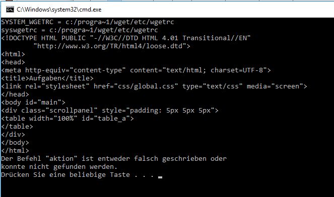

ChrisProg Posted July 20, 2016 Author Posted July 20, 2016 Hallo Tjod, ich brauche noch einmal deine Hilfe... stopp.cmd @echo off wget -O - -q -t 1 http://127.0.0.1:8089/tasks.html?task=Hibernate&aktion=tasksDazu brauchst du noch wget http://gnuwin32.sourceforge.net/packages/wget.htm (Binaries und Dependencies)wget.exe, libintl3.dll, libiconv2.dll und stopp.cmd zusammen in ein Verzeichnis packen. Wenn ich das Script unter Win 10 ausführe funktioniert es leider nicht mehr (ich sehe ganz kurz ein Fenster aufpoppen, aber weiter passiert nichts ...) Das Script als Administrator auszuführen brachte leider auch keine Verbesserung ... Aus dem Webinterface funktioniert der Punkt "Ruhezustand" jedoch tadellos... Weißt Du hierfür einen Rat ? MfG ChrisProg
Tjod Posted July 20, 2016 Posted July 20, 2016 Ist wget vorhanden? schreib mal in die zweite ziele vom Script pause oder gib die erste Zeile in der Eingabeaufforderung ein. Eventuell gibt es da eine Fehlermeldung.
x112 Posted July 21, 2016 Posted July 21, 2016 Mit einer kleinen Änderung die ich irgendwo anders hier gesehen habe funktioniert es bei mir: und zwar ... ?task=Hibernate^&Action=Tasks
ChrisProg Posted July 26, 2016 Author Posted July 26, 2016 Hallo Tjod, leider erst jetzt (ich habe mal wieder keine Benachrichtigung erhalten ) ... Du hast Recht, es kommt eine Fehlermeldung: Hat sich denn was an den Befehlen in Win 10 geändert ? Die wget.exe liegt im gleichen Verzeichnis wie das Script und hat die Version 1.11.4.3287 Auch wenn das dieser Pfad drin steht, es gibt auf dem ganzen Laufwerk c kein Unterverzeichnis (lt. TotalCommander) Wie gesagt, es ist alles so wie unter Win7 eingerichtet ... MfG ChrisProg
