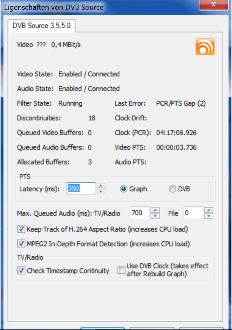

Louisiana Posted January 28, 2012 Author Posted January 28, 2012 (edited) So hier nun der Schnappschuss, leider kann ich hier nur noch 40kb hochladen also die oberen beiden Zeilen über die verarbeitete Datenmenge Video und Audio pro Sekund fehlt, bzw. wechselt mit dem text "Video?" Edited January 28, 2012 by Louisiana Quote
Griga Posted January 28, 2012 Posted January 28, 2012 Darauf kann man nichts erkennen. Nur dass es irgendeine Fehlermeldung gibt, aber nicht, welche. Du musst welche von deinen vorherigen Anhängen löschen. Quote

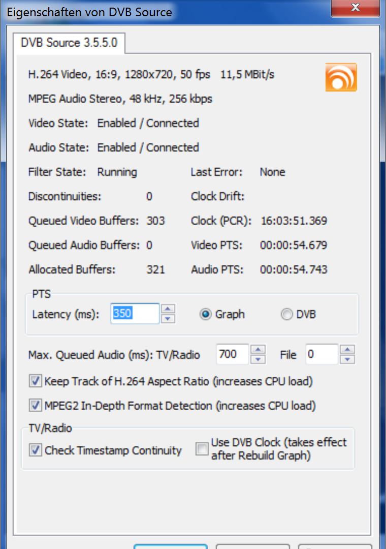

Louisiana Posted January 28, 2012 Author Posted January 28, 2012 (edited) Danke, habs gelöscht. Jetzt läuft HD. Habe aber nichts geändert, wollte nur nochmal einen screenshot machen, da gehts auf einmal. Endlich....Danke Edited January 28, 2012 by Louisiana Quote
Louisiana Posted January 28, 2012 Author Posted January 28, 2012 und jetzt läuft wieder nicht (keine Änderungen) Quote
Griga Posted January 28, 2012 Posted January 28, 2012 Das zweite Bild spricht eine deutliche Sprache: Im DVBViewer trifft ein stark gestörter Stream ein. Damit kann schlecht eine Wiedergabe zustande kommen. Woran es liegt, kann man aus der Ferne schecht beurteilen. Es kann ebensogut ein Treiber/Hardware-Problem (insbesondere bei höherer Auslastung des PC) wie ein Empfangsproblem sein. Wenn es mal auftritt und mal nicht, würde ich das Antennenkabel und die Stecker überprüfen. Quote
