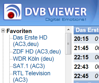

test Posted February 2, 2012 Posted February 2, 2012 (edited) herzlichen Dank HaraldL dafür. Nach einer Klick und Scrollorgie habe ich nun einen Stammordner Favoriten mit allen Sendern enthalten die ich vorher auch in den Favoriten ansich hatte. @Lars: Dabei sind mir 2 Bugs aufgefallen, siehe Screenshot. 1. kosmetischer Natur: Favoriten ist offen, dennoch ist ein + Symbol davor was geschlossen suggeriert. Passiert auch bei den anderen Foldern wenn die zuerst offen sind. Da ist das Symbol invertiert. Öffnet man einen anderen Ordner fixt das den Anzeigebug beim zuerst offenen Ordner. 2. die langen Sendernamen umbrechen, was ansich nicht schlimm ist, aber man kann das linke Frame nicht in der Größe verändern um den Umbruch wegzumachen. Edited February 2, 2012 by test Quote
