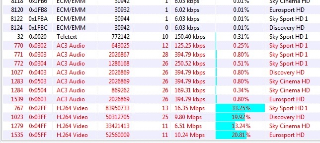

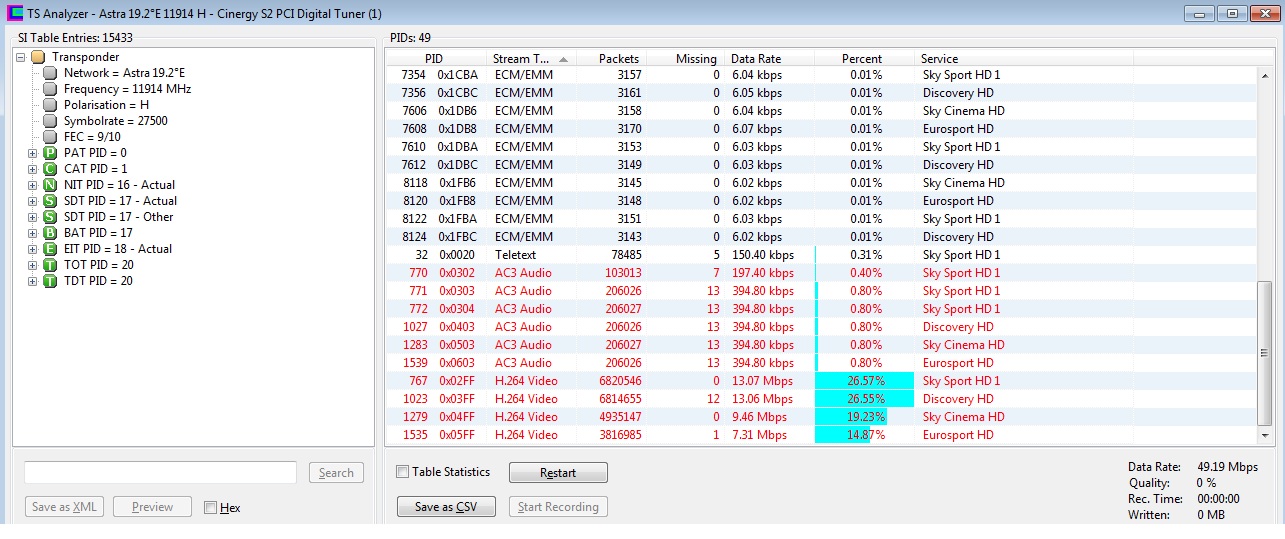

Transedit habe ich jetzt mal laufen lassen und sehe Missing Packets bei den HD-Sendern (siehe Bild).
ARD HD, ZDF HD, arte HD verlieren kein einziges Paket.
Bitrate ist aber auch niedriger (11,81 Mbit konstant).
Was bedeutet das? Woher kommen die "Missing Packets"?
Signalprobleme? Probleme mit TV-Karte? GraKa-Probleme?

Da würd ich mal auf scheiss Empfang tippen :-| Aber die paar fehlenden Pakete sollten nichts ausmachen. Ich hab übrigens keine verlorenen Pakete bei 80% Quality (EurosportHD & Sport1HD je 150000 empfangene Pakete)
Edited by marni
Diese disconties haben imho mit schlechtem empfang nicht viel zu tun. Bei marginalem empfang müssten die disconties im analyzer ungefähr gleich verteilt sein. Videoströme mit hohen raten werden mehr betroffen sein als z.b. audio mit wesentlich geringeren raten. Der screen shot zeigt aber eine ganz andere verteilung. 2 videoströme haben null fehler während einige audioströme eine maximale anzahl aufweisen. Die wahrscheinlichkeit, dass diese veteilung durch schlechten empfang bedingt ist, ist imho = 0!
Hier würde ich eher ein schrottiges cam oder andere entschlüsselungsprobleme für die fehler verantwortlich machen.

Zeigt Transedit denn die Pakete, die an der TV-Karte (Cinergy S2) ankommen oder die Pakete, die vom CAM entschlüsselt wurden?
Sind es also die "Rohdaten" die ankommen oder die entschlüsselten Pakete?
Wenn zweiteres, kann es natürlich am CAM oder der Verbindung zwischen TV-Karte und CAM sein.
Und was ist davon zu halten, dass die Fehler hauptsächlich auftreten, wenn die Datenmenge über ca. 18-19 MBit geht (was nur bei SKY HD der Fall ist).
Irgendwo ein Resourcen-Problem (GraKa, irgendein Puffer läuft voll) oder an ein störendes Element (also z.B. CAM)?
